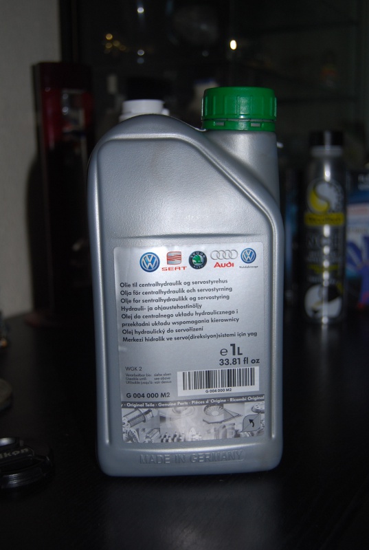

Sinon, petite question sérieuse:
Aujourd'hui, je me suis rendu compte d'un bruit sourd genre bourdonnement lorsque je tournais mes roues, surtout lors de ralentissements...
Ni une ni deux, arrivé sur le parking du taf, je jette un coup d'oeil au réservoir d'huile de la direction, et là, catastrophe, quasi plus d'huile....
Quelqu'un aurait-il un plan ou un lien pour de l'huile minérale hydraulique (préconisation constructeur) de direction assistée?
Moi jai pris de la dextronII pour boite et direction assisté cest marquer minerale dessus chez autobacs, tu dois pouvoir en trouver un peu partout. Ca fait plus d'un que jai fait le cpmlement et pas de soucis.
Moi jaimerais lui faire une vidange mais je ne sais pas comment on fait ça.

Il faut faire ton niveau en braquant les roues au maximum, je me suis fait la même réflexion y'a pas lgtps.
Je passe au garage de mon village, il tourne regarde et hop c'était bon en fait!
Il faut de l'huile normé g00200 ou un truc comme ça...c'est écrit sur le bouchon.
C'est pas sur le bouchon , c'est sur le bocal ihi :MdrDevil: .
Le G00200 n'existe plus sniff.
C'est bien du vert qu'il te faut? Pas du rouge!?
Sinon chez audi c'est 14 euro le litre et cela ce garde 5 ans (en centre auto c'est 12euros en gros)
J'en ai acheté il y a un mois environ, nous aussi gros flip vu le niveau, enfin presque plus rien dans le bocal, bha sur un litre , j'ai à peine mis 150ml :mur: ..

Et une idée pour la vidange, le mien n'est ni rouge ni vert, je crois que deux sorte sont mélangé en faite.
Ok, Merki mon ami Oli, je vais voir ce que je vais trouver par chez moi en vert!
Bon et bien, huile achetée (de la Pennol, spéciale VW/Audi) et niveau effectué...
Résultat, plus de bruit! ;)
Par contre, mon réservoir avait l'air quasi vide mais je n'ai mis à pein 100ml dedans, du coup il m'en reste quasi 900ml...
Pas grave, ça pourra toujours servir... On ne sait jamais si j'ai une quelque part...:(
Cela t'as fais exactement comme nous ihi.
On pensait en rajouter 3 ou 4 fois plus, sans doute que c'est dû à la forme du réservoir? (je découperais peux être en deux celui de la douneuse pour voir).
Sinon pour vidanger il faut aspirer avec une seringue dans le bocal pour le vider et après débranché la durit de retour au niveau de la crémaillère puis tourmer le valont d'un coté à l'autre pour vider le circuit complètement. Après tu change le joint tu romonte tout et tu remplis avec du liquide neuf. Pour finir une fois plein tu lance le moteur quelque secondes , tu tu l'arrête et tu refais le niveau. Tu roule un peux et re niveau.
Sinon il y a un métode de purge mais elle et longue à écrire, :MdrDevil: , si tu veux je te fais un scan de ma R.T et te l'envoies ou par MAIL ou M.P ou avec tes plastique que je dois t'envoyer?
Voili Voilou espérant avoir été clair
@Yannicka6: pas bon si elle sont mélangé pas bien tu risque une usure prématuré du circuit (pompe, joint, durit) La tienne elle doit avoir du vert normalement le rouge c'ètè sur les anciennes
@Françoisl: non elles ne sont pas miscibles entre elle. C'est comme les LHM de citroën il y avait du rouge dans le temps surtout sur les DS, il a été abandonné car le rouge bouffait les durits caoutchouc et les joints, alors que le vert non.
Sinon il ny a pas de périodicité de changement du liquide minéral
