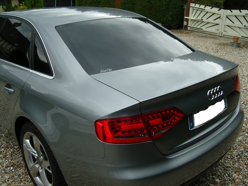

Voilà encore une nouvelle modif de faite mais d'abord un petite photo des feux à led :

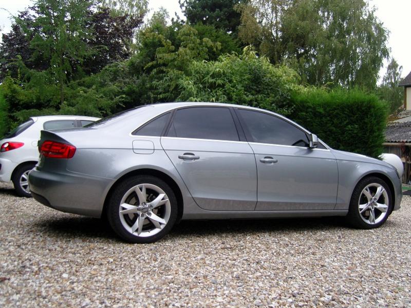

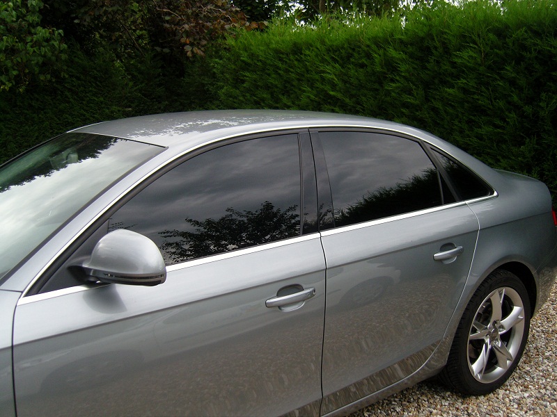

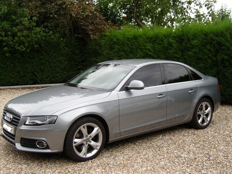

Voici quelques modifs sur ma belle :

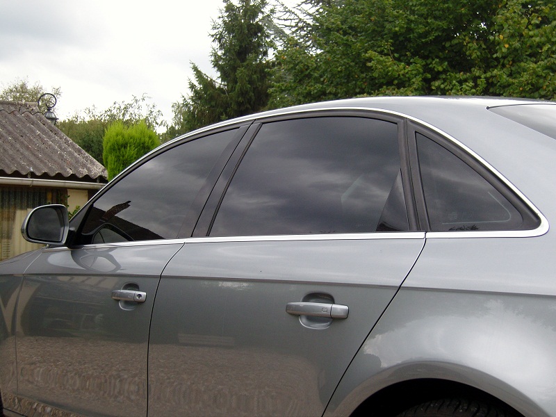

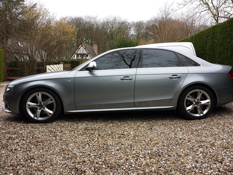

Vitres teintées + Jantes 18'' :

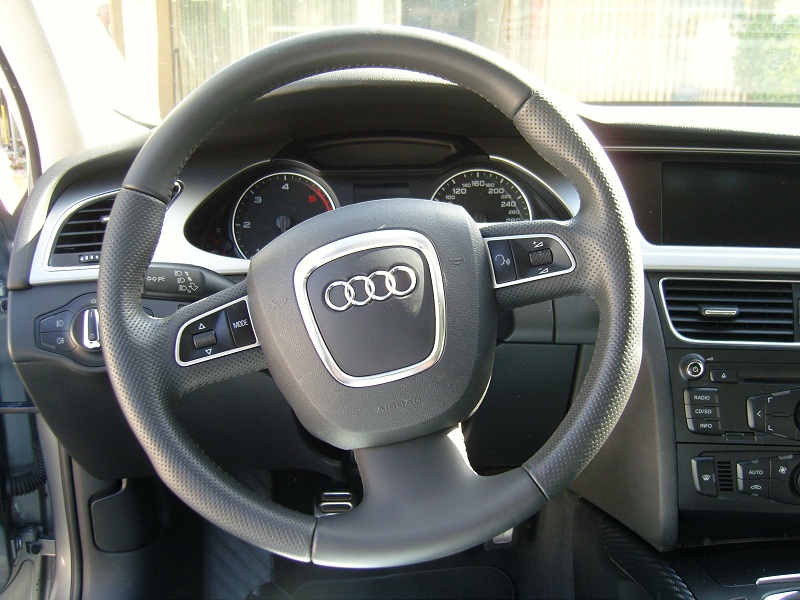

Volant sport :

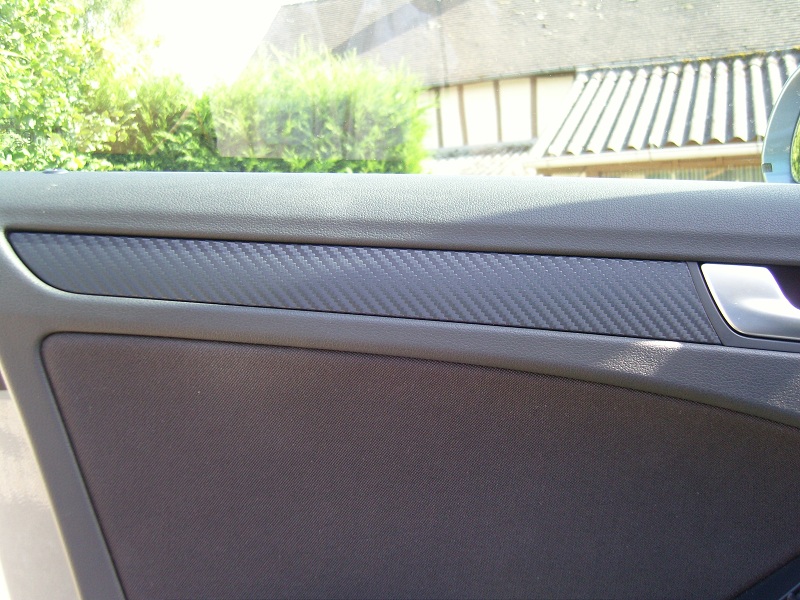

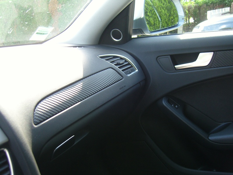

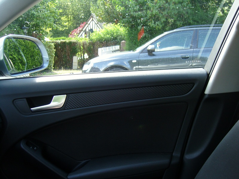

Insert en carbone :

Le démontage des inserts est il compliqué sur la B8 ? Car comme toi je mettrai surement du carbone...comme sur ma B7.

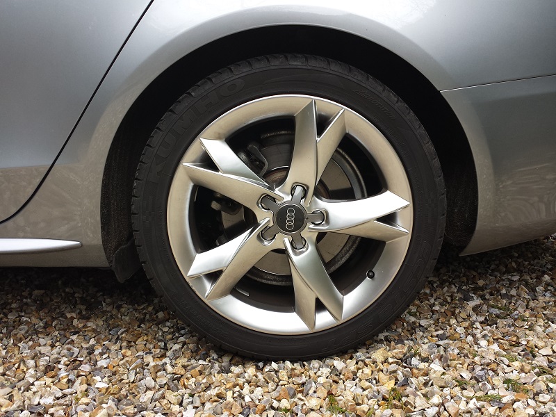

Bonjour Dante76,
Pourrais tu stp m'indiquer quelle est la référence de tes jantes? et me dire si il s'agit bien de modèle origine ou de répliques stp?
D'avance merci, et superbe transformation!!
Alors mes jantes sont des répliques de celles d'une AUDI A5 mais tu peux les trouver ici http://www.ldprestige.com/jante/rp16-1

Merci pour ta réponse, j'hésite avec ton modèle de jantes, et un autre. Tu en es satisfait des répliques? elles viennent de chez LD Prestige?
Alors oui j'en suis satisfait et non elles viennent de Gold Jantes mais la société à fermer.
Merci pour cette précision. J'ai encore une question, quels pneumatiques as tu monté avec? Car il semblerait que nos A4 soient très sensibles à la monte de pneumatiques, et qu'il soit parfois difficile de trouver le bon compromis en terme d'équilibrage.

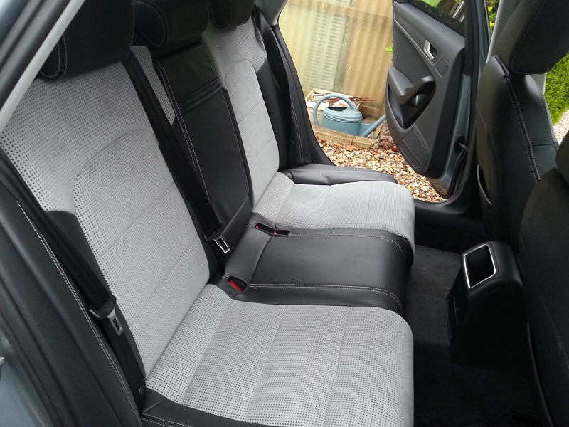

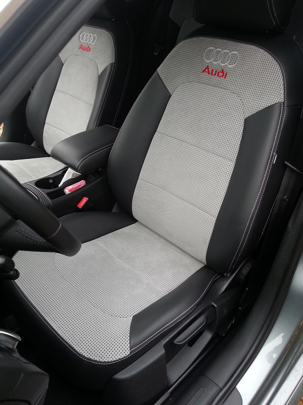

Bon depuis le temps que je devais vous les faire voir alors voici mes dernières modifications :

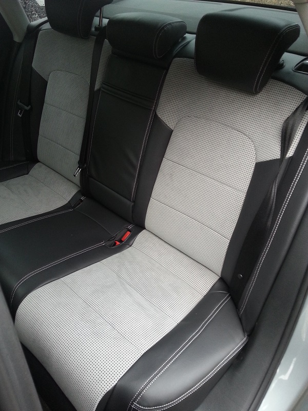

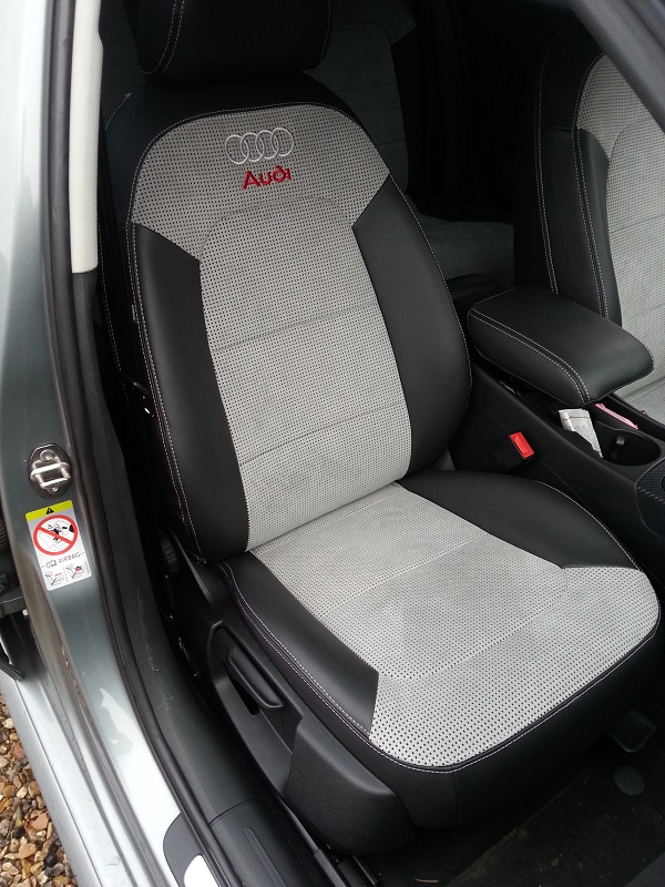

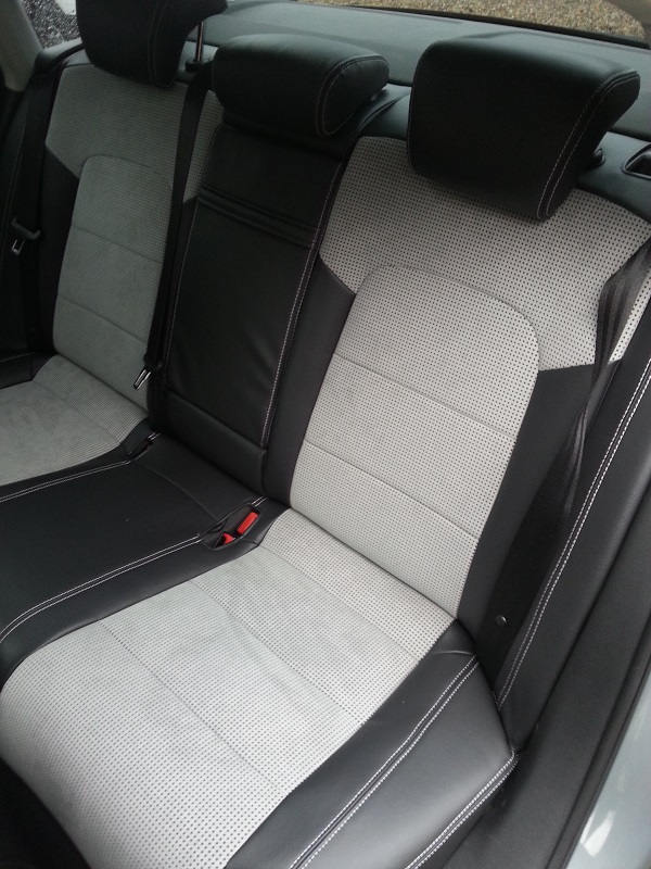

Tout d'abord intérieur de chez Albert Premium (collection Alcantara):
Pas déçu de l'intérieur housse parfaitement réalisée et j'adore le résultat.

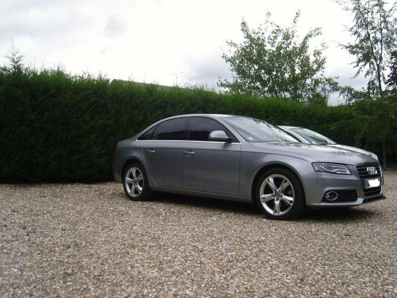

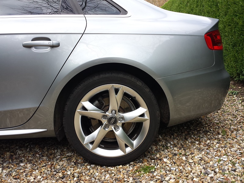

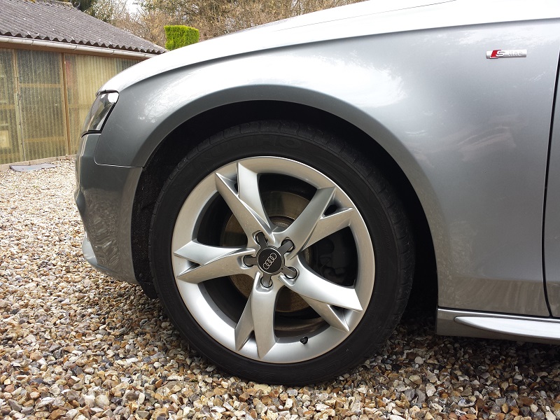

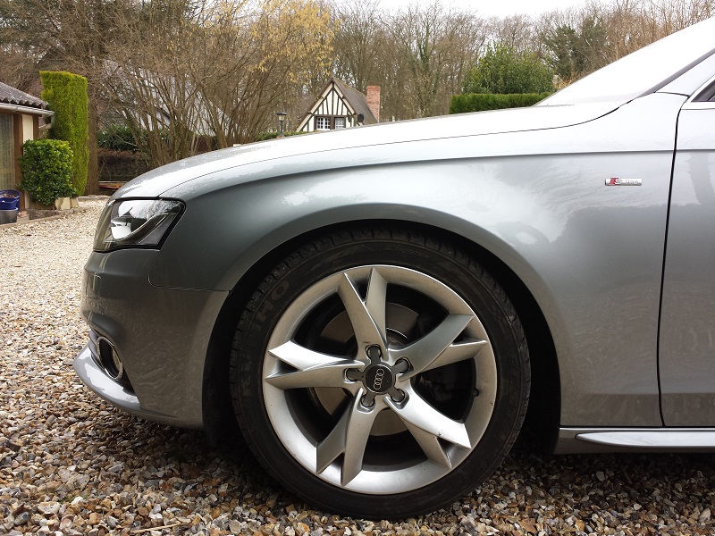

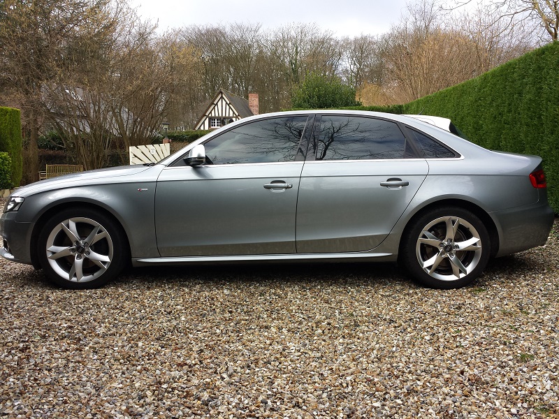

Puis pour finir, un rabaissement :
Photos avant :
Photos aprrès (-35mm à l'avant et -30mm à l'arrière) :
Et voilà pour l'instant, je n'ai aucune autre modif en cours. En tout cas le rabaissement lui va très bien je trouve!!
En effet le rabaissement lui va très très bien!!! Hâte de le faire sur la mienne.
Merci et encore faudrait que je fasse des photos maintenant car celle ci date du jour même du rabaissement. Maintenant, j'ai l'impression qu'elle s'est encore tassée donc légèrement plus bas mais bon ce n'est peut-être qu'une impression.

Je découvre ton auto et je trouve que toutes tes modifs sont de bon goût et bien réalisées.
Pour les housses c est assez bluffant le résultat!
Superbe ton b8 en tout cas!!
