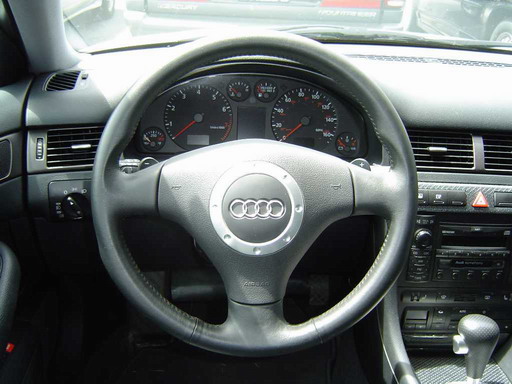

J'ai vu drenièrement sur le forum une photo de l'interieur d'une RS6 V8, qui était équipée de palettes au volant en carbone(ou look)
beaucoup plus grandes que celles d'origine.:blink:
Quelqu'un sait-il ou cela se trouve? Cela doit être bien plus pratique (surtout lorsqu'on tourne) et celles d'origine sont-elles faciles a démonter?

Tu parles du volant 3 rayons ?
Tu as quoi, 4 rayons avec les 2 haut / bas boutons pour les pouces ?
Oui oui Simplex, c'est bien celui là.

Exactement ça oui:bigthumbup:
Du coup, on n'est pas obligé d'avoir tout le temps les mains a 10h10:rolleyes:
Ca me plairait bien j'avoue

Voilà, En épluchant bien le site Sportec....lorsque lon choisit RS6, dans le fond de la page, il ya le cataloque en format PDF de toutes les options pour RS6 C5.... Et y figure les fameuses palettes carbone!!!!!
Magifique non....voici la référence: GEAR-SHIFTER PADDELS 10 40 015 40C MAIS il faudrait les contacter si tjr d'actualté et le prix????

Et oncl_fab, je crois que les volants S6 / S4 sont interchangeable, donc ca devrait marcher. Je vais regarder les references pour etre sur et je te tiens au courant.
Les réferences boutons tiptro sont très similaire pour RS6 et S4 B6 (pour volant 3 rayons)
RS6 : 4B0 951 527N
S4 : 8E0 951 527J
Du coup je dirais que tu pourras monter les palettes. Sportec te confirmera ca eventuellement.
Ouaip, c'est pas compliqué. Enfin, je l'ai fait sur une golf l'autre jour. Il faut juste un outil un peu inhabituel, mais ca se vend à norauto. Je pense que je vais pas tarder sur le mien parce que j'ai envie de changer les boutons tiptros qui sont un peu usés.
On parle bien du volant 3 branches?:coucou:
Ouaip, c'est pareil pour le demontage. Meme pas sur qu'il y a besoin de démonter le volant pour les palettes larges, mais s'il fait, c'est pas dur. L'airbag est le plus chiant à enlever, mais meme ca c'est facile depuis que c'est vissé et pas clipsé...

Perso, je pense qu'il n'est pas nécéssaire de démonter le volant.... il y a une petite vis "torx" sur la palette, mais je ne suis pas certain!!!!
Si vous passez commande chez Sportec, merci de me tenir informé sur le prix et la disponibilité!!!
PS: j'avais vu il y a quelques temps sur un site anglais, une société qui proposait des palettes en carbone, mais pour AudiTT, et celles ci se montaient directement sur les palettes d'origine avec du double face type "3M"!!!!
