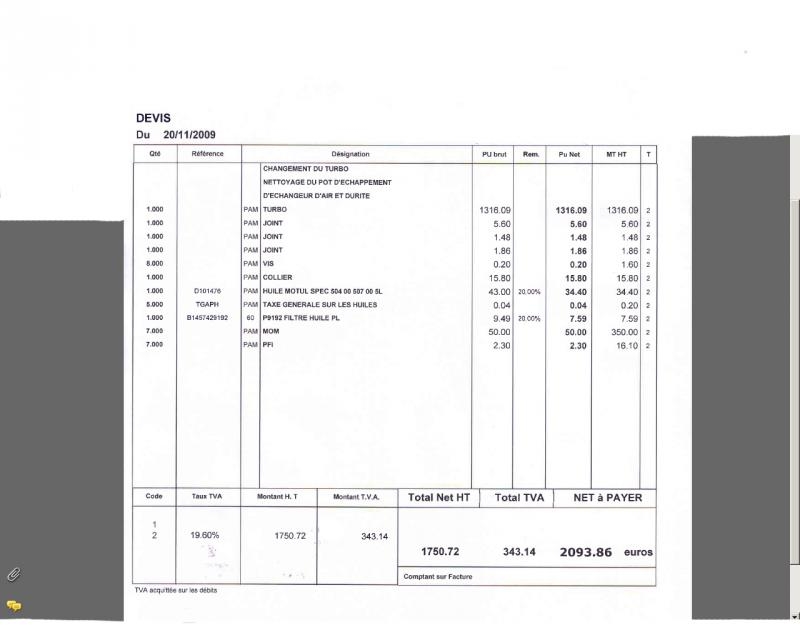

Salut à tous,
Voilà enfin mon devis (venant d'un garagiste spécialiste des diesels) :
Pensez-vous que c'est correcte, le turbo me paraît un peu cher après qu'on m'a dit que çà coutait 500€ neuf
Et pour le nettoyage de la ligne c'est bizarre, il ne vaut mieux pas la changer normalement ?
Merci de votre aide !
Le mecano à lui-même diagnostiqué le turbo comme étant défectueux après analyse ou bien par experience ???
C'est vrai que le turbo est un peu cher, les miens sur l'S4 valent 1700€ les deux donc.....
:coucou: :coucou:
Ok, pour l'échappement pensez-vous qu'un nettoyage suffit, surtout au niveau du cata...?
Merci !
Un remplacement du cata serait peut etre à envisagé mais tout dépend de son état.
Le méczano à estimé qu'il fallait le changer ?
Ben je sais pas, sur le devis il ne mentionne qu'un nettoyage. Si le cata est bien nettoyé normalement il n'y a pas de risque d'incendie...

salut,
pas d'incendie dans un cata.
ce qu'il peut y avoir, c'est :
1)une obturation du cata et baisse des performances
ou
2) pollution du cata et dans ce cas, mauvaise dépollution et recalage au CT.
Fais un devis chez Audi car dans ce cas tu peux aussi passer par la case "echange standard" qui te coutera moins cher.
Pour le nettoyage y a un minimum a nettoyer ... dans l'echappement te tracasse pas ca fumera bleu quelques kilomètres et puis voila.
