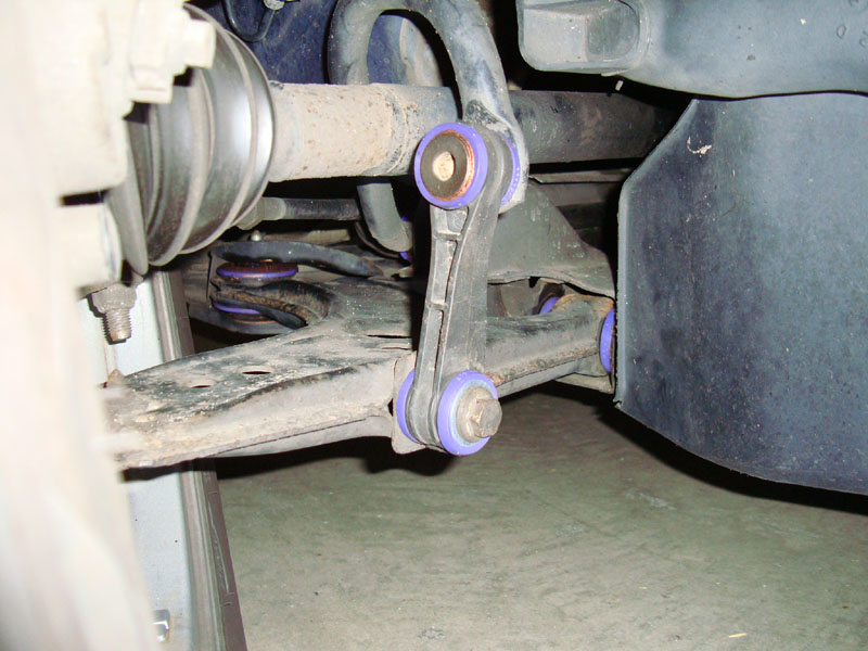

La prochaine étape c'est le montage des silents blocs Powerflex sur le train AR, pour enfin monter des combinés filetés Supersport.

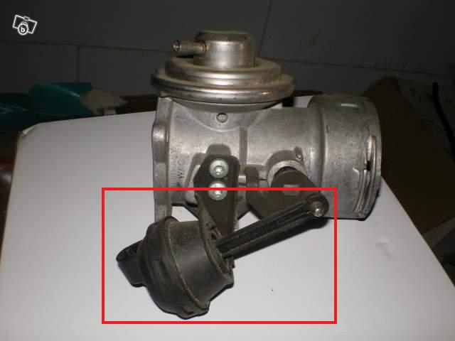

J'ai oublié d'en parler dans mon poste sur l'EGR, si quelqu'un à une vieille EGR qui traîne, j'aurais besoin de la soupape à dépression qui est montée dessus. La pipe de raccordement s'est cassée sur la mienne lors du démontage... :angry:
Ah des bons combines filetés ca c'est bon, tu ne vas pas être déçu. N'oublie pas de changer des biellettes en même temps.Ça en complément d'une barre antirapprochement que du bonheur.
Tu fais allusion aux biellettes de renvoi sur la barre stab ?
Tu penses qu'on a vite fait d'atteindre la hauteur limite ? Tu les as changées ? Tu as mis quoi ? et quels combinés filetés ? Tu as des photos ?

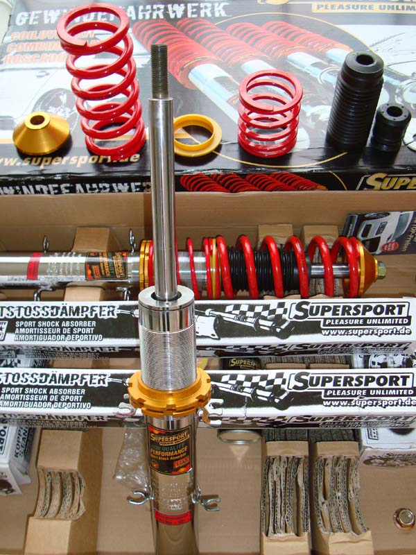

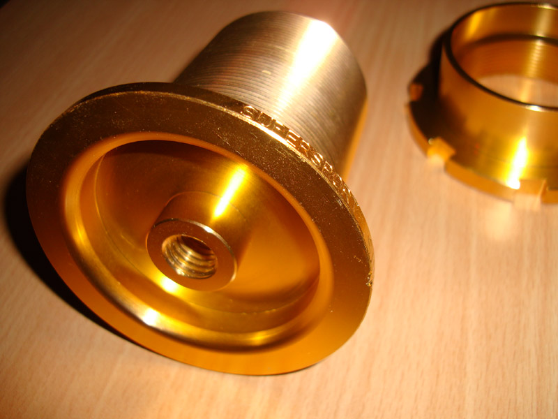

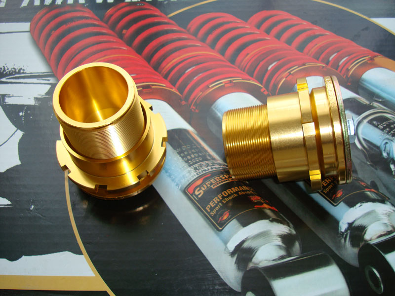

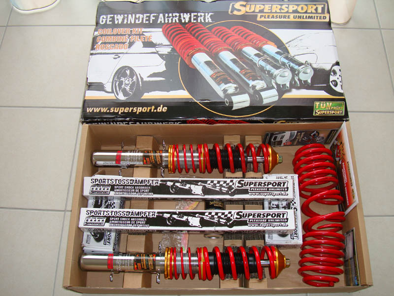

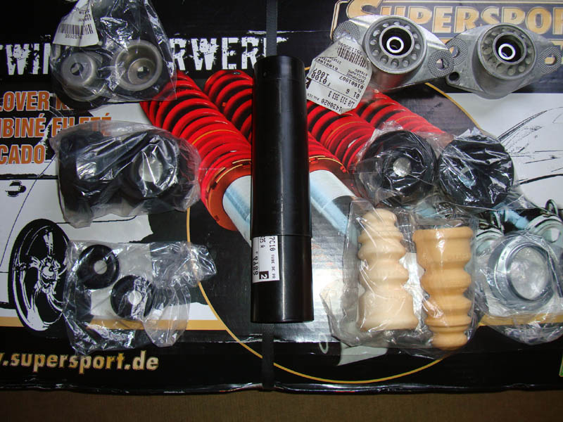

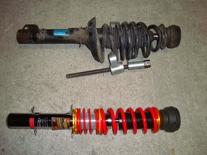

Comme prévu les combinés filetés Supersport vont prendre place très prochainement :hot:
Salut Touco,
Joli colis que tu nous présente là tes biellettes sont pas mal du tout,nickel pour mettre la barre au niveau voulu :bien: surtout si tu la rabaisse beaucoup c'est pratiquement incontournable si on veut pas forcé à mort sur la barre anti-roulis et sur les biellettes d'origine si on ne les changes pas doivent finir par cassées :colere: vu quelles sont en aliage de plastique :furious: et pour finir j'ai hate de voir le résultat rabaissée ;)

Joli colis :), néanmoins j'ai quelques remarques..
Les tiges des amortos me paraissent un peu fines pour du combiné fileté non?
Et a votre place, je ne toucherai pas aux biellettes, si les constructeurs ont posé une biellette en "plastique", il y a une raison, avec une biellette en métal, si vous prenez un niz de poule, je vous laisse imaginer ce qui va casser ou tordre en premier...
Un ami a pris un nid de poule en ville (Golf 4 TDi 130, jantes 18 HH, -35mm) résultat : biellette cassée, jante voilée( un joli plat, je me demande comment le pneu ne s'est pas dégonfle) , pneu pincé/découpé... (c'était un trou remarquable d'après ses dires...) néanmoins ca a fait pas mal de dégâts , j'imagine même pas si la biellette n'aurait pas cédé...
A mediter :)
Sinon : j'attends les photos :)
Salut Touco et Dadou,
Bien raisonné Dadou! tu as surement raison, si ils l'ont mis en plstique c'est peut-être comme tu le dit pour qu'en cas de chocs au niveau de la roue c'est surement la biellette qui doit casser en premier, mais le problème sur un véhicule rabaissé comme le tient Touco c'est que la biellette oem qui n'est pas réglable doit en prendre plein la "gueule" et doit finir par ou tordre la barre anti-roulis ou casser :colere: De plus les biellettes réglables sont montées sur silent blocs qui encaisse également un peu les contraintes...Sujet à méditer ;)

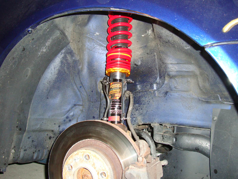

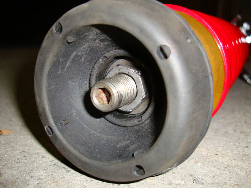

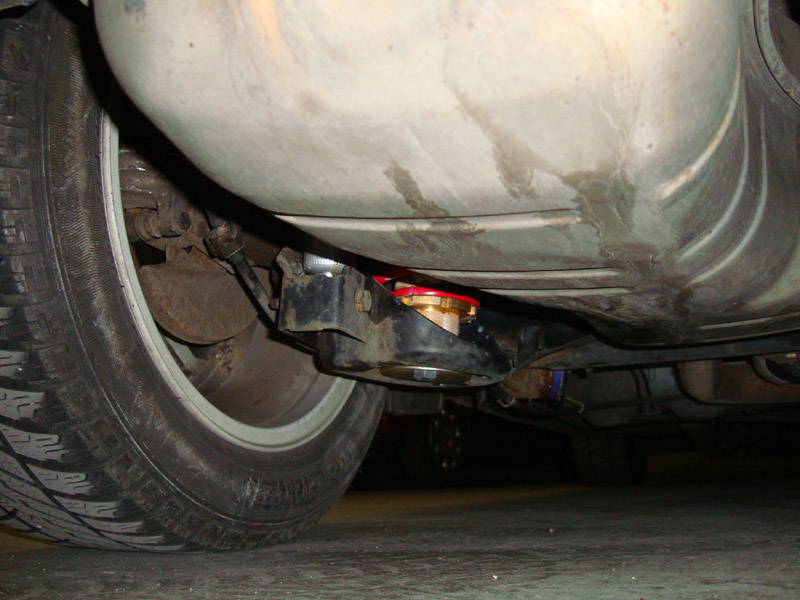

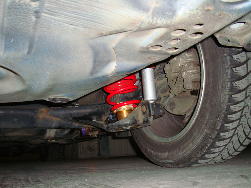

Le kit est bien monté depuis un peu plus d'un mois. Effectivement je confirme qu'à l'avant le démontage est assez galère.
Le réglage en hauteur demande de la patience. Il me faut réhausser l'arrière droit de 5mm mais il faut que je serre la vis de fixation du réhausseur au frein filet fort car il tourne sur lui meme (il se deserre en meme temps).
Sinon c'est que du bonheur, un chassis comme je les aime, bien dure et réactif. Le pouvoir de traction est nettemnt amélioré, les accélérations sont biens franches, le top mais il me manque des freins et des watts... :bigsmile:
J'ai également un problème d'etrier ARG. La commande du frein à main ne revient plus jusqu'au bout. Le cable n'a pas aimé qu'on le titille lors du changement de silents blocs. Et pourtant il coulisse normalement. Je vais régler le problème en montant des ressorts de rappel de A4 V6 TDI de 2000.
Depuis peu j'ai aussi un bruit qui s'est déclaré sur l'AVG quand je tourne a droite sur des routes abimés. Je regarde ça le weekend prochain.
J'ai de plus eu une mésaventure avec le cric d'origine Audi qui s'est écrasé sous le bas de caisse. Depuis montage des silents blocs et suspensions les deux coté arrières se lèvent en même temps et le cric est tellement bien étudié qu'il est carrement dangereux. Il mérite des gifles le mec qui l'a inventé. :bigsmile:
@Dadou pour les tiges elles sont du même diamètre que l'origine. Je n'ai pas monté les biellettes car largement la place entre barre stab et cardan droit, et puis les biellettes sont un peu lourdes tongue.gif
Pour le reste le kit est homologué TUV.

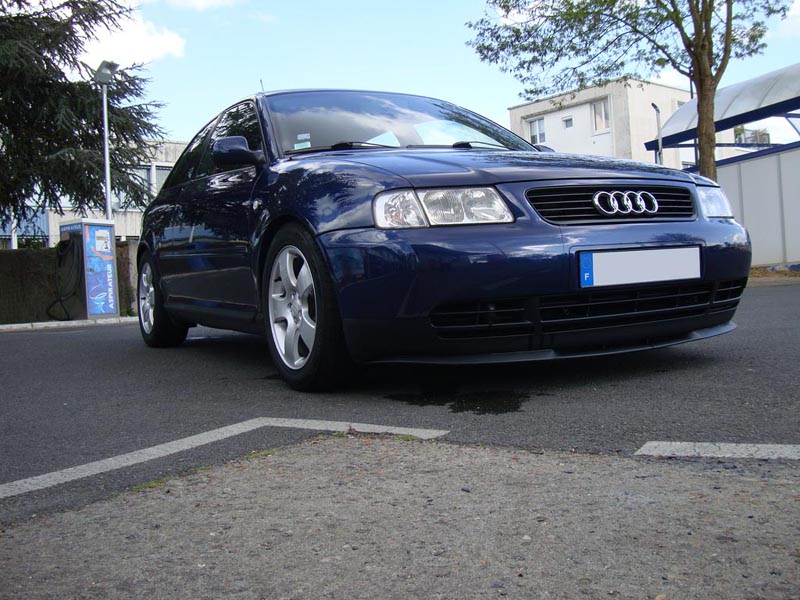

Place aux photos
:malelovies: :bigthumbup: tout simplement magnifique!
Superbe ;) tu es a "moins" combien la ?
Anecdote : su ma Golf II j'ai quasiment le MEME cric d'origine que sur ma 8L... je n'ai pas regardé sur celui de la audi mais sur la golf c'est gravé dessus ( a proximité des logos VW/Audi ) : Bilstein lol
Comme quoi il sont surement meilleurs dans la suspension que dans les crics :)
Pour les hauteurs:
AV: -33mm
AR: -15mm
(chassis sport d'origine)

Quand tu dis -33 c'est par rapport au chassis sport c'est bien cela? donc -47 par rapport a un chassis normal.. ?
Merci de la précision :)
Salut Dadou,
quand je dis - 33mm c'est par rapport à ce que j'ai mesuré avec les suspensions d'origine, donc par rapport au chassis sport.
Il va falloir que je re-mesure car je crois que ça s'est tassé depuis. Je commence à toucher un peu partout...
Le bas de parechoc avant qui frotte dans les "petites cuvettes", dernièrement c'était carrement la lame et puis j'ai même réussi à poser mon chassis sur les ralentisseurs de parking noir/jaune. Par le simple fait que les pneus se sont écrasés sous la rapiditée du changement d'appui.
Sinon c'est que du bonheur, le plaisir n'est pas dans la ligne droite... :bigsmile:

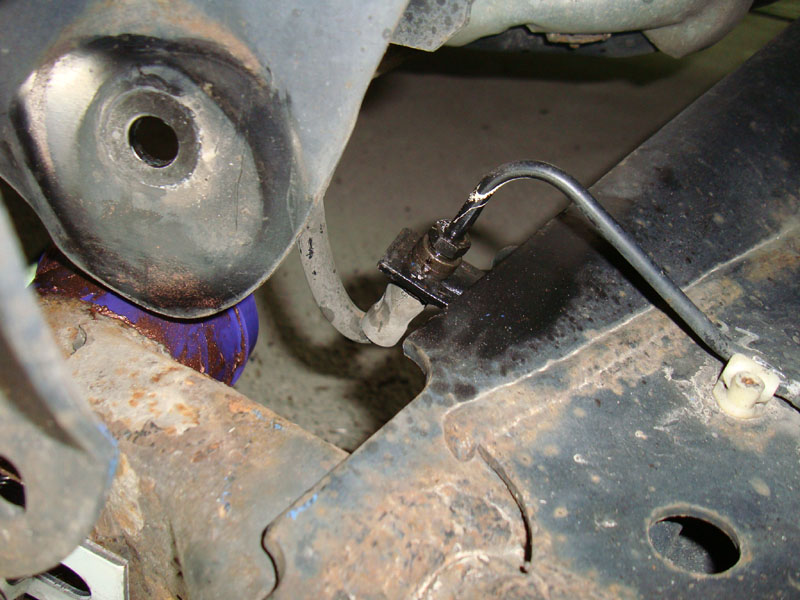

- Flexibles de freins AV H.S
(un "excellent" mécano a eu la brillante idée de les clipser à l'amortisseur, la gaine étant lâche elle a fini par se couper avec les vibrations et mouvements)

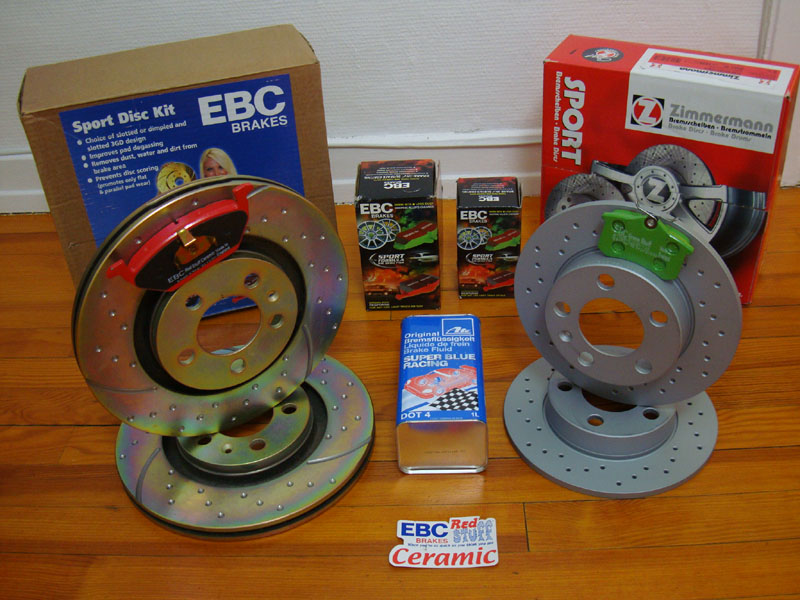

Bientôt elle aura le droit à des freins tout neufs ! :hot:

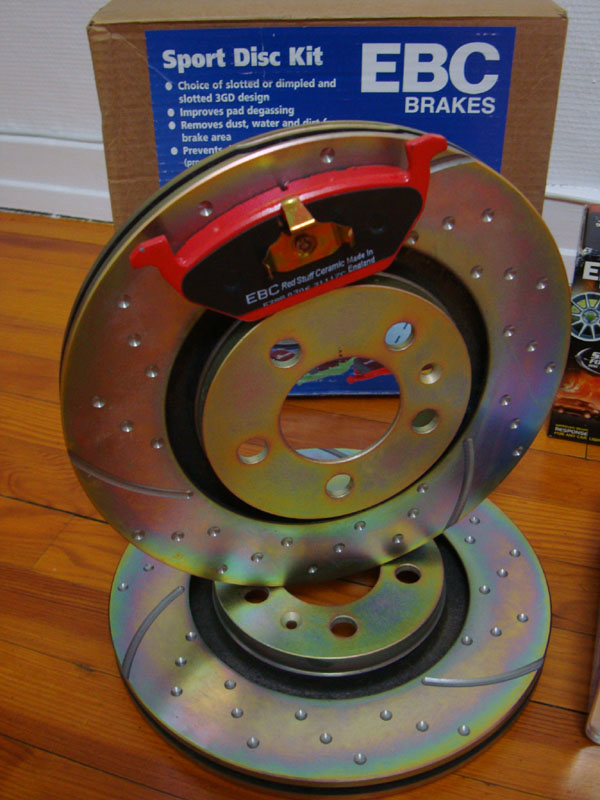

-Disques AV Groupe N EBC rainurés pointés

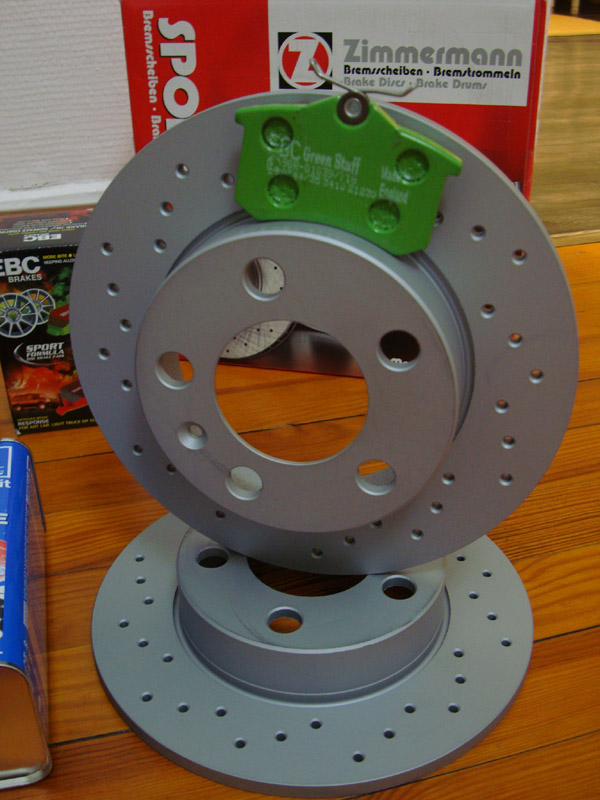

-Disques AR Zimmerman percés (à noter que les nouveaux Zimmerman sont maintenant traités anti-rouille, on verra si ça tient dans le temps)
-Plaquettes AV EBC Red
-Plaquettes AR EBC Green
J'avais prévu d'alimenter le tout avec des flexibles avia mais impossible d'être dans les temps pour la contre-visite, donc ça sera pour une prochaine fois.
Comme ça si l'envie me reprend d'aller au ring en A3, je me sentirais moins frustré :bigsmile:

tu va bien freiner avec tout ca, tu les as commandés ou tes disques?
merci
Coté look ne touche surtout plus a rien, elle est vraiment Top :malelovies:
Hormis les trois modifs que j'ai précisés + le becquet d'Audi S3 que j'ai oublié, je ne toucherais à rien d'autre promis :bigsmile:
...tu les as commandés ou tes disques?
Les disques et plaquettes EBC chez l'importateur officiel Automotostop.com, les disques Zimmerman + le liquide de frein ATE Blue Racing chez Pourchier.com

Le kit Supersport, pour le prix j'en suis bien content, il est juste un peu galère à régler en hauteur à l'arrière. Sinon j'ai rencontré un petit soucis de déserrage des bagues qui verrouille les cartouches AV (mal serrées d'usine). J'ai acheté une clé à ergots et après un bon resserrage plus de problèmes.
