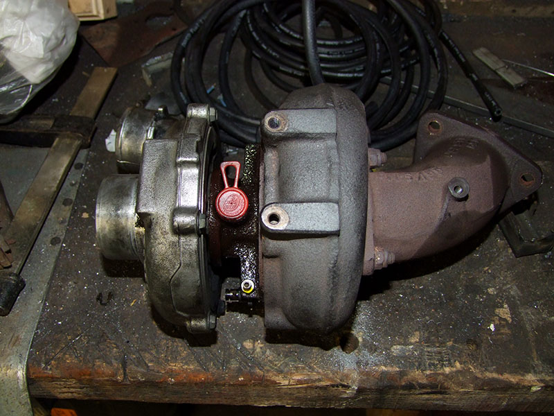

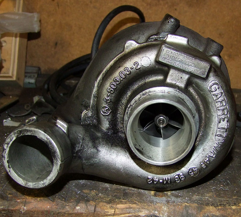

Ca y est, j'ai enfin pu m'occuper de mon turbo !
Surprise déjà, il est d'origine (apparemment semaine 45 de l'année 1998).
Le jeu longitudinal est nul, en radial il y en a un peu (il a 300000Km en même temps :) )

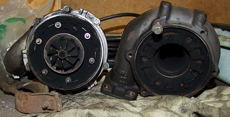

J'ai noté quelques variations par rapport au tuto pour mon A6 2.5TDI de 01/1999 :
- Les trois vis de fixations de la GV sont des BTR au lieu de TORX.
- Les têtes des pattes de commandes des ailettes sont carrées au lieu de rondes.
- L'anneau de commande de la géométrie variable tourne sur 6 galets au lieu de 3.
- Les plots de positionnements sont également 6 au lieu de 3 et en plus de tenir les galets, ils rentrent dans l'autre partie du turbo.
- J'en ai chi* à MORT pour réassembler les deux parties du turbo;)
Par contre, un point important que je n'ai pas vu marqué. Il faut impérativement mettre de l'huile dans le trou de l'arrivée d'huile du turbo avant de remettre en place la conduite d'arrivée d'huile faute de quoi vous risquez d'endommager irrémédiablement les bagues de la turbine !
Niveau gain, ça fait une sacrée différence, les reprises sont franches et en kickdown, la voiture ne se met plus en sécurité :)
Le turbo démonté :
Les références :
Les deux parties séparées (cradingues mais sans plus) :

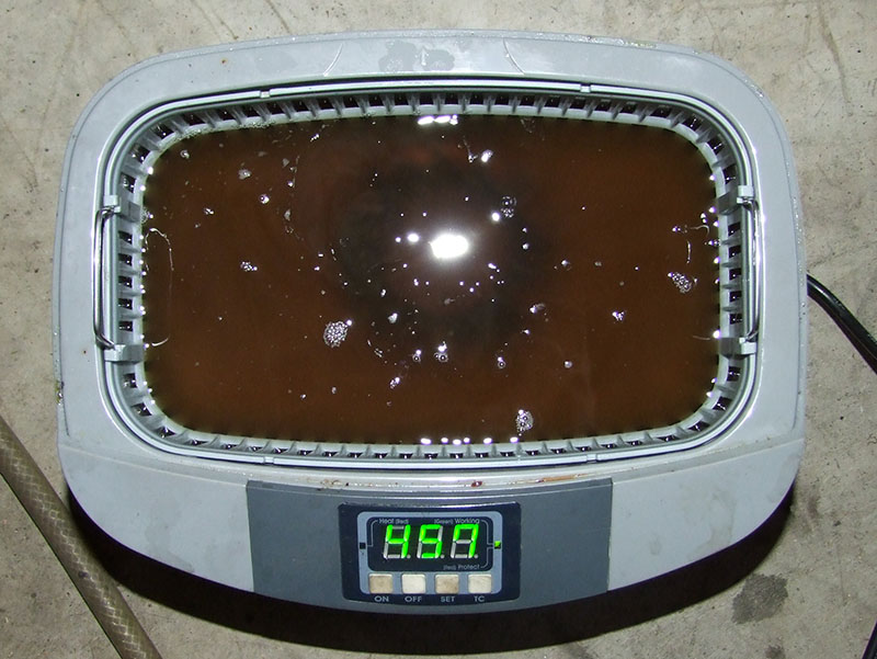

La GV dans son bain ultrason :
Les deux parties du turbo une fois sorti du bain :
Je n'ai pas pu faire toutes les photos que je voulais avec les mains crades...

Pour les bacs ultrasons, je pense que celui là est un bon compromis : http://www.bpac.fr/N...ns_10litres.htm
Il y a également sur le site un guide pour choisir son nettoyeur ultra son en fonction de ce que l'on veut faire.
La puissance des transducteurs est importante, la fréquence aussi.
Le produit de nettoyage est très important aussi, il faut pas prendre du premier prix et privilégier les produits pro même si c'est pas donné.
Le mien par exemple me sert essentiellement à nettoyer les douilles de mon arme de poing et celles de mes carabines ce qui explique sa petite taille.
Il est trop petit pour traiter des pièces comme le turbo, j'ai donc du le tourner plusieurs fois pour nettoyer l'ensemble. On me l'a offert donc je dirais rien :)
Pour la méca et les pièces grasses avec des formes complexes le modèle ci dessus est le meilleur que j'ai pu trouver.
Voilà, dis moi si j'ai oublié un truc ou si tu as des questions ^^
Modifié par Guizboy
De rien :)
Le bac de 10L est certes un atout mais c'est surtout la puissance qui est différente.
Quand on regarde le descriptif des bacs US sur des sites comme Ebay, on se rend compte que pour gonfler leurs chiffres, ils additionnent la puissance de chauffe du bain à celle des transducteurs...
Tout comme ils évitent de parler de leur points faibles. il y aura 2 transducteurs sur un 10L alors que sur celui que je t'ai montré il y en a 4, etc...
Là tu auras un véritable bac US efficace pour pas très cher.
Le plus cher à l'usage, c'est les détergents qui vont avec. Mais là, encore une fois, sur le site que je t'ai indiqué, les produits sont excellents et les domaines d'applications bien détaillés.
