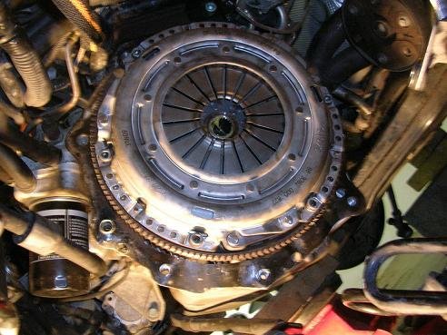

Salut les amis, mes vitesses ne passent plus moteur allumé, et j'ai un beau bruit depuis 3 mois qui s'arrête lorsque je débraye. (Je ne m'en suis pas occupé bien sur)
voiture immobilisée, mode piéton vélo ! dur dur
Je viens de m'apercevoir que le niveau de liquide est légèrement en dessous du mini aussi…
Ce qui m'étonne c'est que donc çà provient de la butée qui a 143 000m KM. (à ce que j'ai pu voir)
(la voiture a 337 000m km et le kit VM + embrayage et la butée a été changée à 194 000M km)
Qu'en diriez-vous ?

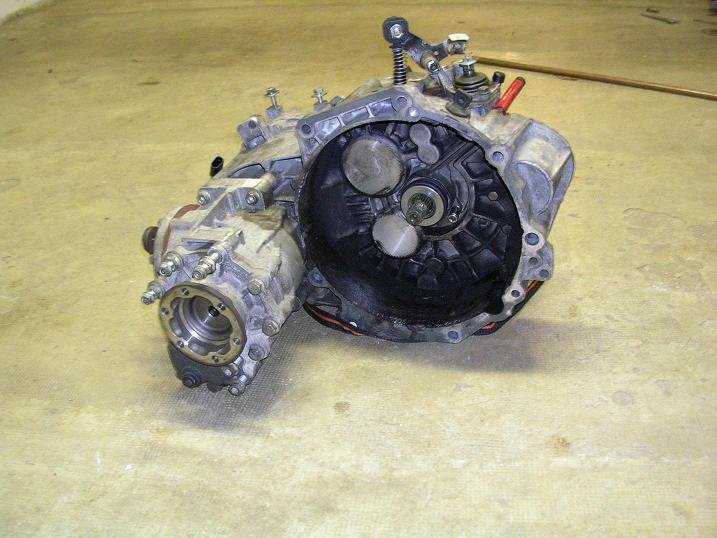

Il va falloir que je change l'embrayage et sa butée, j'hésite à le faire au sol dans mon jardin pour économiser, et aujourd'hui c'est férié pour acheter des pièces localement et appeler mon super garage pour avoir un devis et des délais. Je suis en pleine réflexion. ASZ ERF
A part çà, çà va toujours en Sud Ardèche (limite Gard), je ne sais pas s'il y a beaucoup de personnes du forum dans mon coin, suis toujours disponible pour de l'échange de connaissance ou si quelqu'un pourrait m'aider à positionner la boite.
Bonne fin de weekend férié !
bien amicalement
Oan
Edit 15h: J'ai réussi débloquer la butée en effectuant la procédure: débrayer, enclancher la 1ere, démarrer le moteur étant débrayé, çà a fait "schtong". çà s'est débloqué, j'ai pu après déplacer le véhicule en avant et en arrière. Demain je fais le niveau et j'analyse tout çà.

Bonjour
pour ceux qui passerons par là j'ai acheté un kit luk a 350 sur o c r O 300 sur a a z N...
fais monter çà par un garage
tout est ok
Sauf que maintenant je dois travailler sur un problème qui est apparu: mon compteur affiche un véhicule a 999999 km !!!!!
