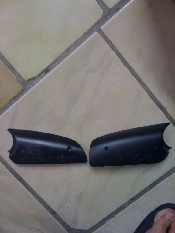

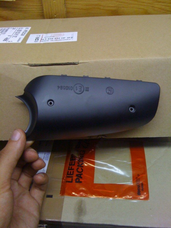

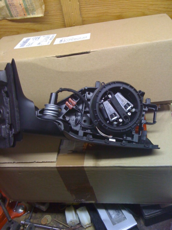

je joins quelques photos pour illustrer le problème :furious:
le grand retro :
le cache trop grand
a gauche le cache de mon retro conducteur a droite celui du grand retro passager pas la meme taille ni la meme forme ( angles)

Je n'ai pas moyen de te faire de photos mais ce que je peux t'assurer, les embases noir sous la coque de retro sont parfaitement symétrique! Je les ai assez démontés pour m'en souvenir!

Gio, petit passage éclair pour répondre à ta sollicitation par MP : en effet il existe 2 références de support pour "grand" rétro, une pour le retro conducteur de la 8L phase 1, une pour les rétros de la 8L phase 2 (toujours ces petits changements invisibles et qui cassent les pieds lorsque tu souhaites faire qqs modifs sur ta phase 1 !!!).
La différence se voit à 2 niveaux, et j'ai cru lire que tu l'as appris à tes dépends :
- Les caches noirs sous le rétro n'ont pas la même forme (du coup par extrapolation, les coques n'ont pas la même forme de trous en dessous)
- Les vis ne sont pas logées au même endroit et n'ont pas la même taille
Ayant des coques alu polie Audi, j'ai rencontré le pb côté conducteur, et non passager comme toi. La référence du support passager que j'avais commandé est 8L1858532HF3FZ pour un prix de 80 euros TTC.
Que faut-il donc faire lorsque tu as une phase 1 ? Acheter un nouveau support de retro côté conducteur (même si tu as l'impression qu'il ne faut pas le changer car il est "grand" !), tu auras ainsi les bons caches noirs dessous et les pas de vis placés au bon endroit.
Enfin je te dis ça, ca dépend des coques chromées que tu commandes... La solution que je viens d'évoquer est dans le cas où tu commandes des coques pour une phase 2 (ce qui me parait logique si tu veux 2 grands rétros !). Visiblement toi le pb vient du coté passager, ce qui signifie que chez in.pro ils sont capables de te fournir des grandes coques pour une phase 1... ! Avec des coques origine Audi, cette configuration ne peut pas se produire !
Enfin quoiqu'il en soit, je ne sais pas si tu peux uniquement changer le cache de dessous. Si oui, en effet il ne te reste que cette manip. Si non, il faut réaligner tes 2 rétros (cad mettre un support phase 2 au conducteur) puis acheter (ou échanger) des coques phase 2 pour tes rétros
