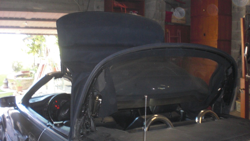

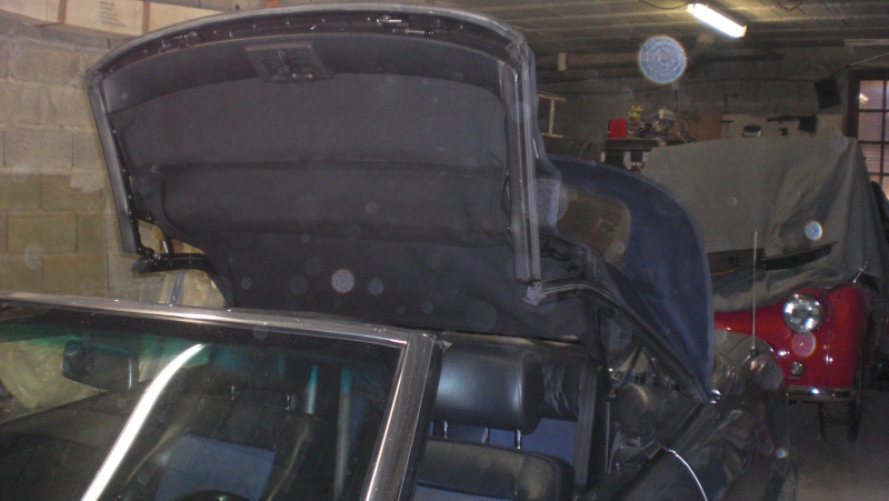

Ce matin, j'ai mis le niveau de la pompe au maxi. Puis procedure habituelle contact, vitre baissées. La pompe tourne, c'est long, mais au bout de plusieurs actions sur le bouton la capote commence à se lever....coupure de la pompe (on dirait que le temps est compté) re plusieurs actions sur le bouton et la capote monte doucement (j'trouve que c'est long).breff finalement la capote est en position. Reste le couvre capote à se lever et là ..!!! il se lève de 5/7 Cm et plus rien. J'entends la pompe tourner (un peu bruyante comme s'il y avait de l'air )mais il ne monte pas sauf à la main pour l'aider,mais ne tient pas.
Pour l'instant j'ai pas trop d'idée
J'vous met les photos de la position à partir de laquelle plus rien ne bouge meme si j'actionne le bouton et que la pompe tourne
Bon des news, je dois avoir une reponse aujourd'hui pour les 3 verins. Si c'est bon, restera plus qu'à les changer un part un pour trouver d'ou venait le problème

Mais AUDICAB 2B, lorsque tu "aides" le couvre-capote, est-ce que le processus va jusqu'au bout : fermeture, verrouillage et remontée des vitres ?
ça... Quand j'utilise mon cab, ça me fait toujours souci !
Quand je sors et que j'ouvre ma capote, puis que je dois la fermer parce que je me parc quelque part, puis que je la ré-ouvre,
j'ai toujours peur (c'est un peu de votre faute) que ma capote se bloque!
Sans parler du fait que j'ai déjà eu des soucis d'affichage de défaut au tableau de bord avec le clignotement de la led 7x au démarrage!
Un coup de reset via le VAG-COM a réglé ça = OUF
Et la dernière fois, je me suis penché sur les réglages pour que j'entende les "clack" des deux côté en même temps,
purée ce que j'ai pu perdre comme temps à régler cela ! Depuis, ça fonctionne vraiment impec, et j'ai graissé un peu tout
dans la partie articulation des parties qui se trouve en mouvement tout près des blocages de capote...
Piga...!!! tout à fait si je garde le capot levé çà va jusqu'au bout sauf à la fin ou il faut que l'aide un poil a bien se tasser
