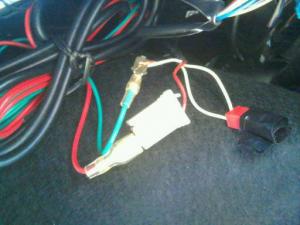

Aucune idée de ce que sont ces fils, ils ne ressemblent pas du tout au fils d'origne...ça ressemble à une installtion de sono...
Par contre si tu enlève la moquette qui protege le réservoir la tu aura accès aux faisceaux qui passent dans la male arriere...

Pour les fils rouge et vert, sauf erreur de ma part, le rouge c'est un + donc l'alimentation de l'antenne éléctrique (au fait j'en cherche une )et le vert est l'impulsion qui viend de l'auto radio. La meme qui sert à déclencher l'ampli....elle est très souvent bleue, Pionner par exemple.
Pour le coffre et ses formes, sur mon TDI j'ai aussi trois compartiments. A droite la pompe de capote, à gauche vide ou il y a l'antenne et ou l'on met en général le chargeur CD. Au centre, la galette....j'ai mis une 17" mais elle relève un peu le plateau. Par contre elle augmente le rangement dessous.. lol lol !!!!
merci audi cab..... :bien: tu as raison,c'est bien pour l'antenne,mais j'ai enlevé toute la moquette et j'ai trouvé encore 2 fils debranché,je mettrais la photos demain :) et au moins toi tu fais avancer le topic..... :coucou:
