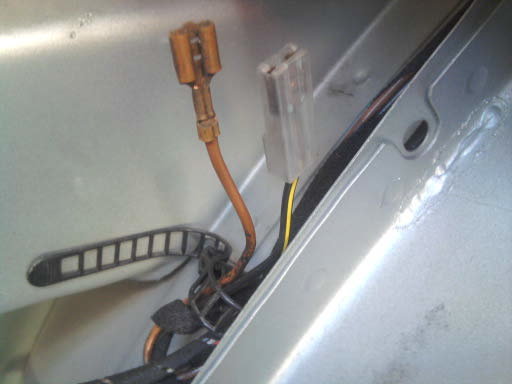

merci audi cab..... :bien: tu as raison,c'est bien pour l'antenne,mais j'ai enlevé toute la moquette et j'ai trouvé encore 2 fils debranché,je mettrais la photos demain :) et au moins toi tu fais avancer le topic..... :coucou: -

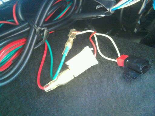

peut etre une piste ..........ds le coffre coté gauche j'ai trouvé ca quelqu'un a t il une idée de ce a quoi corresponde ces fils?? -
