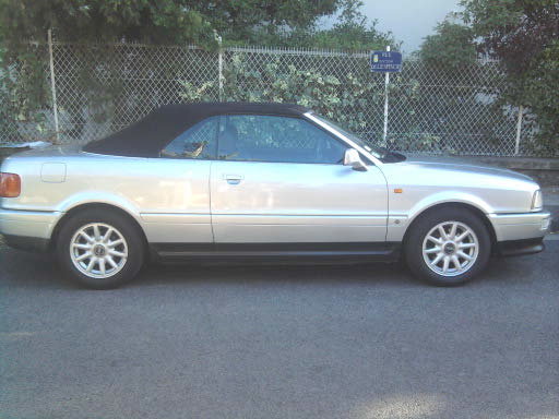

bonjour a tous,j'ai 38 ans et je suis de toulon dans le var,je suis nouveau sur ce forum,et j'ai posté un nouveau sujet,enfin je crois je sais pas trop comment fonctionne le forum.donc je me permet d'exposer mon soucis ici,si ca ne derange personne. j'ai un probleme de capote electrique(audi cab 1.8l 20v de 1998) je l'ai acheté avec la capote qui ne marche pas a part manuellement. il manquais le fusible de 30 amperes pour la capote,enfin je crois car je n'ai pas de shema juste le bouquin de la voiture. j'ai donc mis un fusible,je met le contacte,je deverouille,je pousse la capote et j'actionne la commande electrique,et la instatanement le fusible grille. par contre quand j'actionne le bouton de decapotage,on entend le relais de la pompe hydraulique qui fait un petit clic,apparement le courant arrive jusqu'au relais. voila je ne sais pas par ou commencer,si quelqu'un a une idée,parceque chez audi.....les pauvres ils n'y comprennent rien ou plutot il ne veulent pas comprendre a moins de leur laisser la voiture.merci.cordialement -
bonjour a tous,je me presente,je m'appel christophe,j'ai 38 ans et je suis de toulon dans le var. je fais partis de ces nombreuses personnes qui ont un probleme avec la capote electrique. pour ma part je vien d'acheter un cabriolet 4 cylinres 20v 125cv de 1998 avec la capote qui ne marche pas a part manuellement. les symptomes sont les suivant:deja,il manquait le fusible 30 amperes de la capote,donc j'en ai mis un ensuite je verouille le coffre,je libere la capote,les vitres ce baissent,j'appui sur le bouton pour decapoter,et la instatanement le fusible grille..... suite a ca,quand j'apuis sur le bouton pour decapoter,on entend le relais de la pompe hydraulique qui fait du bruit,ce qui je suppose signifie que le courant arrive jusqu'au relais. voila,pour les symptomes,je peux capoter et decapoter manuellement,mais bon....je me suis rendu chez audi....ils sont lamentables....meme plus un document concernant ces voitures,enfin bref,j'ai un peu parcouru le forum,mais je pense que je n'ai pas vu de probleme de fusible de capote qui grille, . en esperant que quelqu'un pourra m'eclairer merci d'avance.cordialement.
