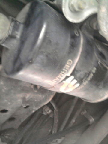

alors quelle est cette piece (2eme photo)....situee juste a cote du filtre...?....il s agit d une audi de 1998 -

slt audi cab....ta capote ca marche.....lol......et bien je viens de faire la manip pour reinitiaiser le systeme ...debranchement de la batterie....contact pendant 3 minutes...puis je coupe et je demmare....ma foie tout a l air d etre rentre ds l ordre ralenti a 800 t/mn....elle ronronne bien....en esperant que ca dure....bizarre quand meme.. par contre est ce que le filre a essence est bien l espece de gos cilydre allonge a cote de la roue arriere droite?..j ai pris une photos..mais on ne me les prends pas fichier trop lourd..d ou ma description ...lol et pour la pompe a essence elle ressemble a un accordeon....lol....c bien ca? -
