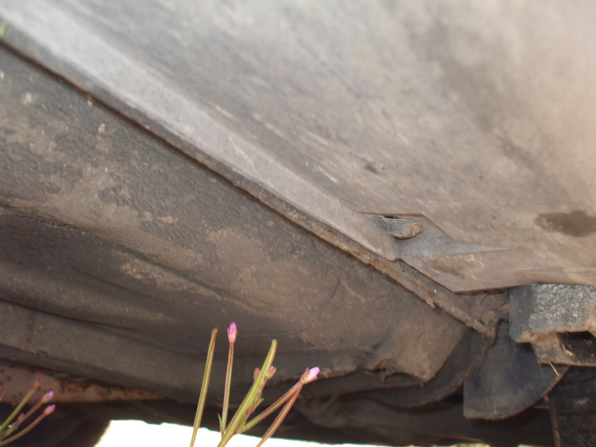

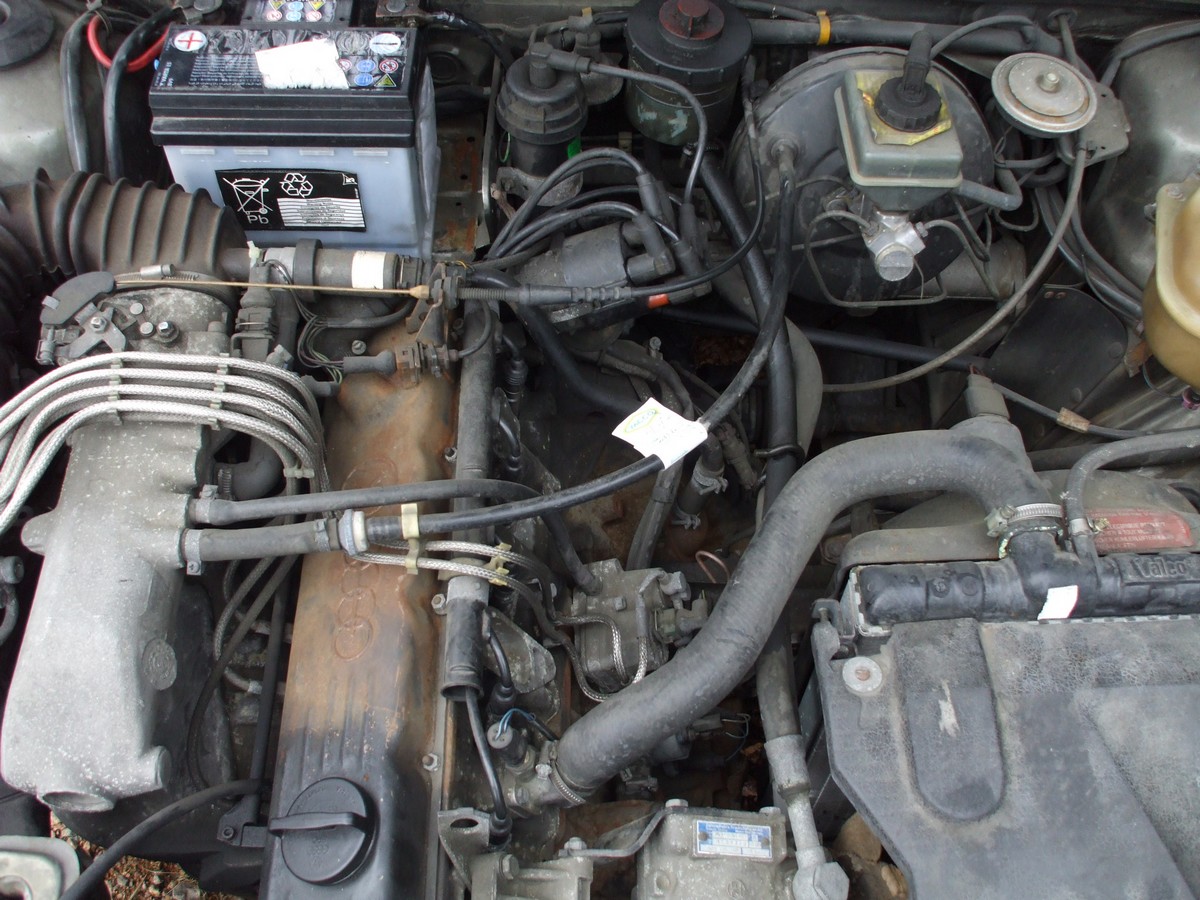

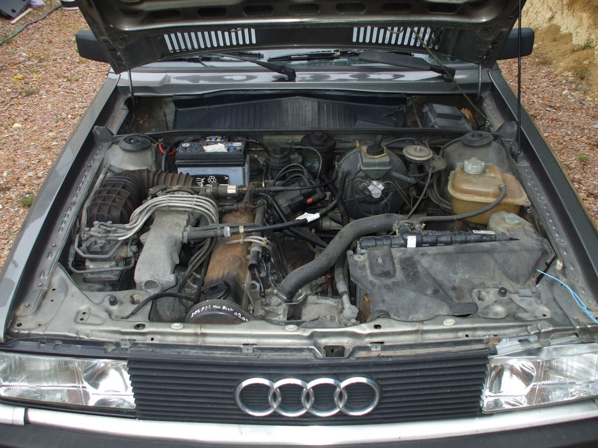

La voiture est plutot propre, l'intérieur aussi malgré ses 214000 kms, jsute qu'une fois rentré à la maison le moteur cliquette beaucoup (alors qu'il ne le faisait pas enormement qd on l'a acheté) ! mon pote pense à un poussoir hydraulique ... j'ai l'impression que le fait d'avoir fait tant de bornes (130 km/h à 3500 tr) n'a pas arrangé les choses.

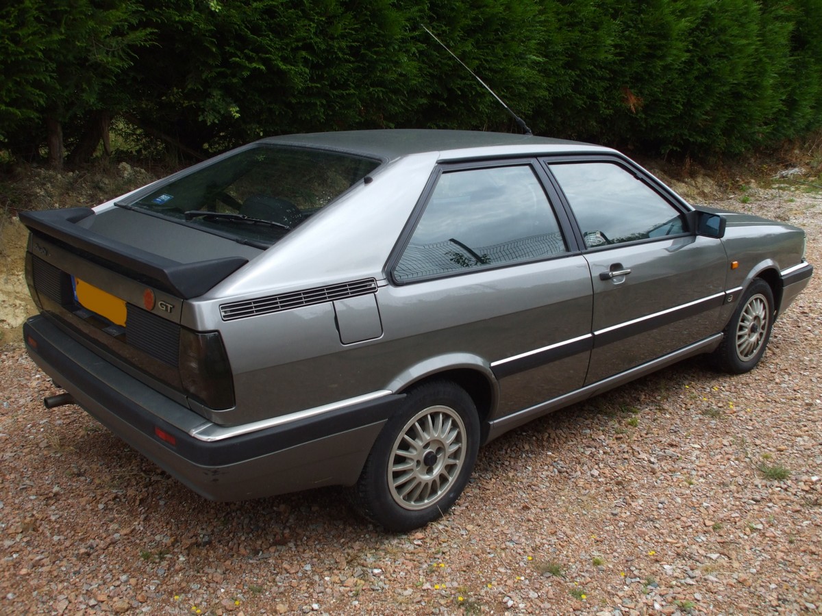

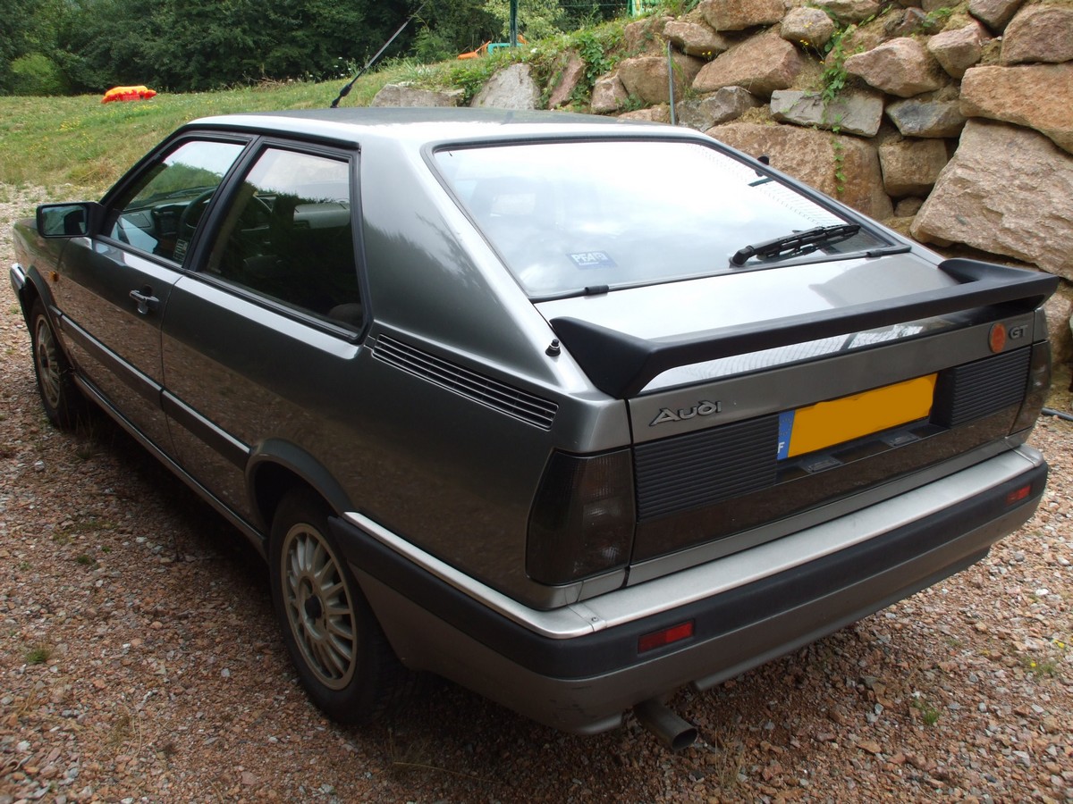

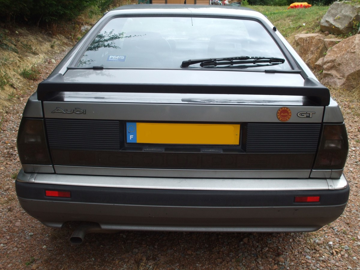

une chtite question en passant, l'aileron arrière en "mousse", noire j'aimerai le peindre mais mon pote me dit que ça va craqueler rapidement, les autres GT qui ont l'aileron peint d'origine est il en autre chose que de la mousse ?

Cool, mets nous des photos ! Mon aileron est noir aussi mais se décolore en blanc à certains endroits...Si tu trouves une solution pour sa mise en peinture...je suivrais le topic avec attention
@ plus
sur ma KV pour pieces l'aileron arriere etait peint
la peinture est un peu ecaillé du fait que c'est souple et que c'etait des porcs qui avaient cette voiture
j'en ai deja vue d'autre avec l'aileron peint,si la peinture est de qualité et que tu fais un minimum attention ça tiendra sans probleme

pour les cliquetis fais une vidange avec de l'huile de qualité (10w40) moi sur le mien s'est le signe d'une huile a changer.

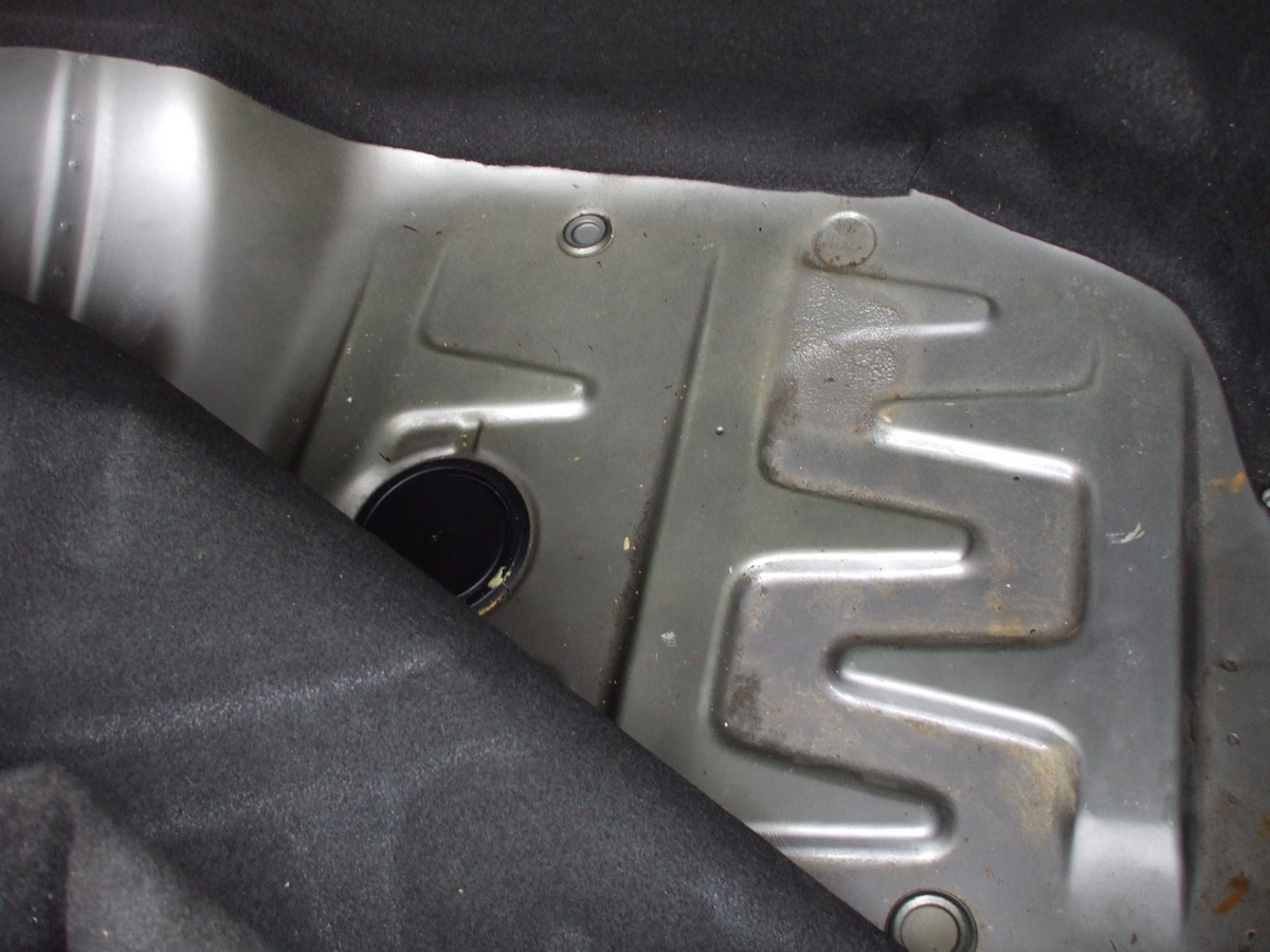

Peu de rouille (même quasi inexsitante) a part ce probleme de poussoirs (j'espère que c'est que ça !!) mais l'huile à 3000 kms seulement et 1 an la vidange)

Les ailerons peints sont arrivés sur les dernières versions (à partir de 87 il me semble)

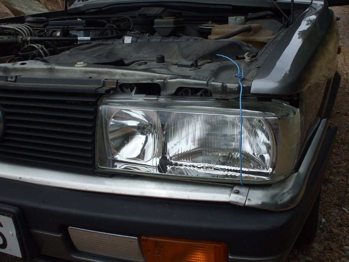

tu n'as pas les anti brouillard avants?
apparemment non pas d'antibrouillard.
demain je démonte l'avant pour voir le feu avant dans l'état où il est.

Pour l'aileron peint, j'en ai un sur le mien mais je ne sais pas si c'est d'origine (1986), faut que je regarde dans les codes option... En tout cas, ça ne craque pas et reste souple (l'aileron est aussi souple qu'un noir).
Pour tes poussoirs, de toute façon, le top quand tu récupères un GT, c'est une bonne vidange dans les règles de l'art avec un bon nettoyant style vidange 5 + filtre.
Si après ça, ça continue de claquer, t'es bon pour 10 poussoirs neufs (5€ l'unité chez customautocraft)...

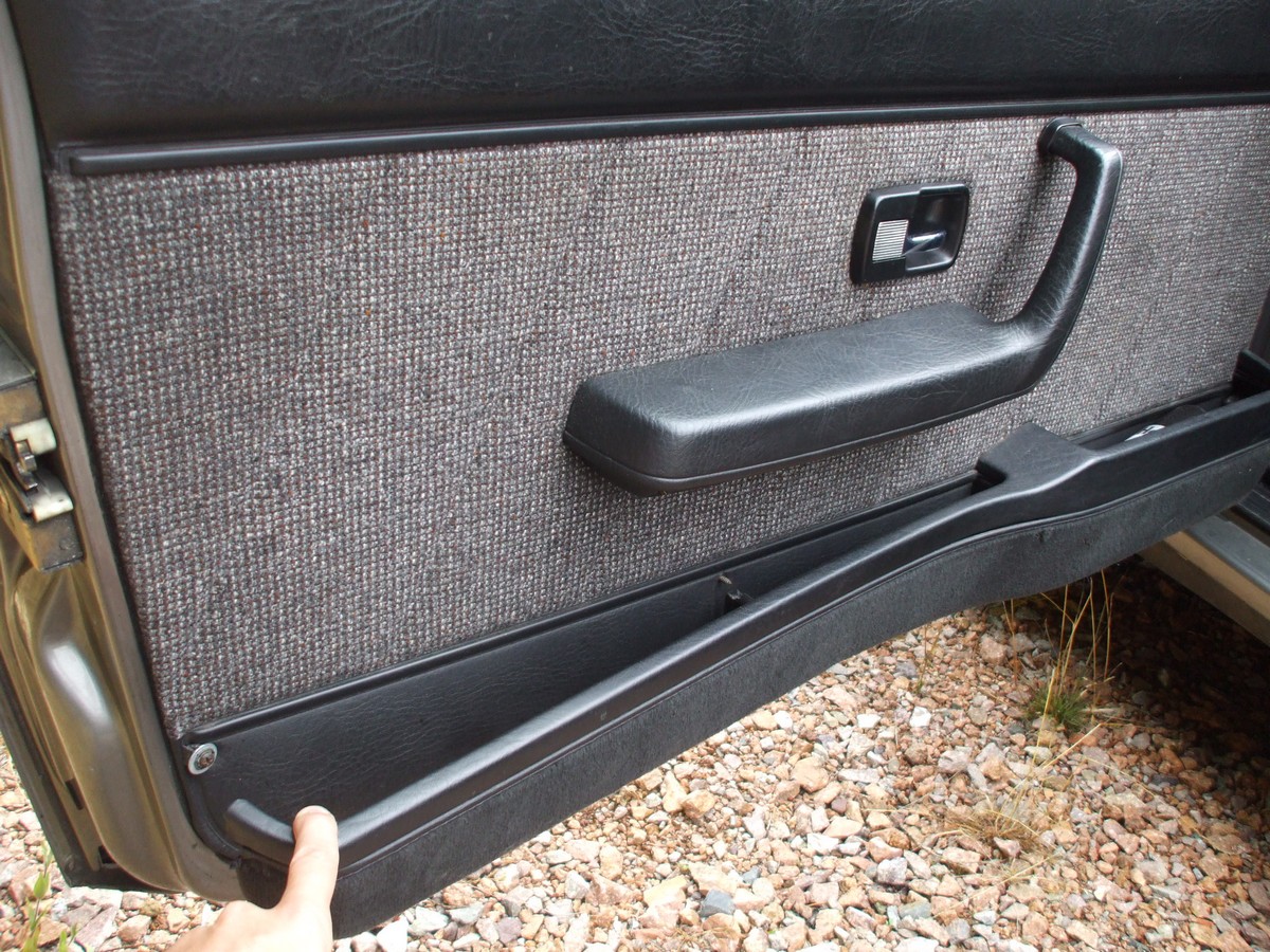

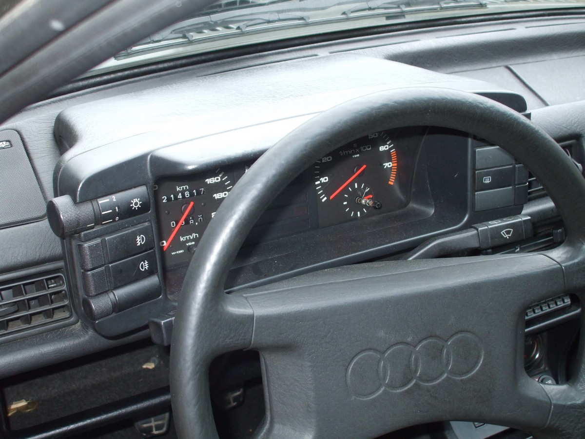

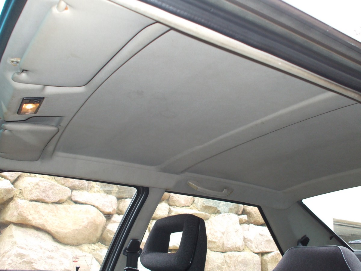

En regardant mieux tes photos, je constate que ton GT a les mêmes dégâts que le mien au niveau des fixations de vide-poche et de pare-soleil. Je cherche une solution pour réparer, mais si t'en as déjà trouvé une, je suis preneur pour l'astuce. @ bientôt
ouais j'ai une soluce :-) je vais aller checher un GT pour pices samedi ;-) lol
bon je sais pas si ces attaches sont en bon état :-)
a+
tof
Au pire, les fixations de pare-soleil de 80 sont plus solides et se montent mais n'ont qu'une vis de fixation...
C'est une maladie sur nos voitures ça et les vide-poche...
les ajustements du tableau de bord vieillissent mal également je trouve
si non sympa le GT, j'espère que tu auras pas trop de surprise en démontant derrière le phare
