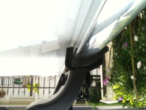

est ce que les pieds de fixation adhèrent mieux que le kit 757 sur les barres longitudinales de mon A4 Allroad?
cf photos:
salut,
les pieds prennent vraiment bien les barres de toit, beaucoup mieux que sur ta photo.
j'essaie de prendre une photo dans la journée !!!
Et voici !!! ( excuse, la photo est à l'envers, je sais pas trop pourquoi!)
Je précise quand même, que la fixation n'est pas serrée sur la photo.
comme tu peux voir, le kit 4007 (fait uniquement pour AUDI A4 Avant B8) épouse complètement la forme des barres de toit.
Que Norauto interdise ce produit à la vente m'étonne beaucoup !!! Ce ne serait pas purement commercial afin de vendre leur propre marque ???
