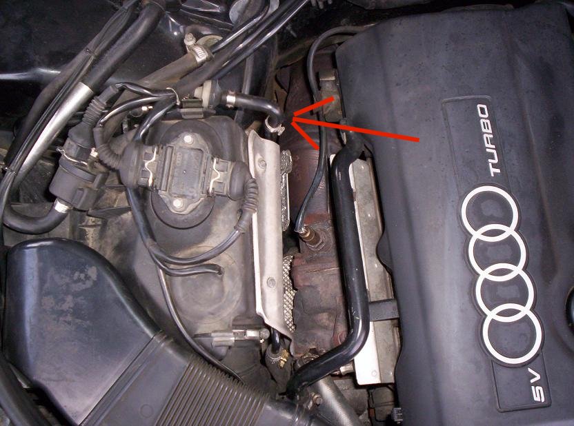

j'avais ce cliquetis sur un 1,8T AEB et ça venait d'une petite durite qui était craquée juste après la vanne à charbon actif du retour de vapeur d'essence
Ca faisait effectivement un bruit très comparable à celui d'un piezo ... :bigsmile:
Morceau de durite changé = plus de cliquetis :bigthumbup:

La durite en question est celle pointée par la flèche rouge (elle est pliée assez fortement pour se brancher ... le plastique cuit avec le temps et ca craque assez facilement)
