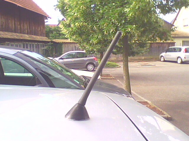

Rapidement une petite photo de mon antenne avec mon tel. ;)
Taille de l'antenne : 17cm (je pense qu'ils ne l'ont pas faite plus petite pour quand mème avoir une bonne réception radio)
Waouh, terrible :bien:
pile ce qu'il me faut, la mienne doit faire une trentaine de cm...
