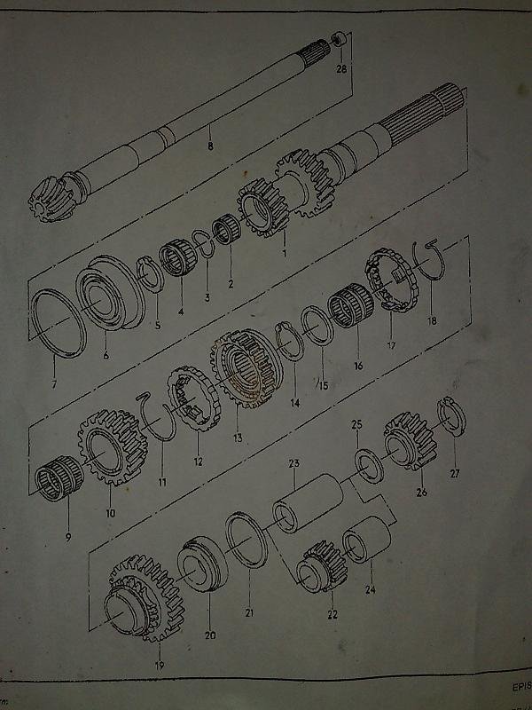

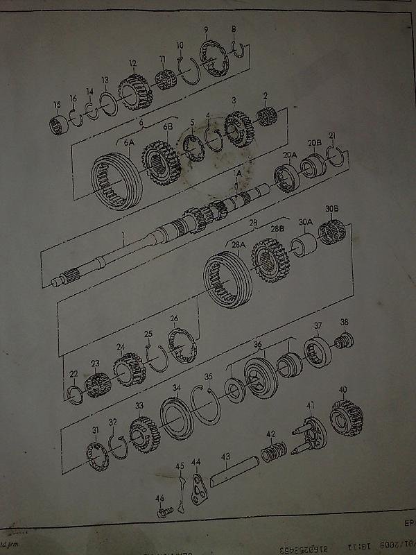

je recherche une eclate de la boite de vitesse (BV6) et reference des roulements de bv , merci a tous .... :exclamation: rc2072ay9.jpg

les roulements de boite il y en a 8:3 sur le primaire,2 sur le secondaire ,2 sur le differentiel et 1 sur le torsen!!!!!!
nb:c'est un eclaté de boite de s6+ :bigthumbup:
