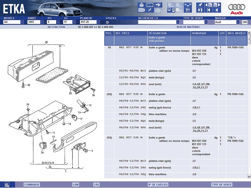

j'ai enlevé la trappe coté boite a gants et surprise pas de vérin et une connexion qui se ballade !!!!!!!!!!!!!! pas étonnant que cela ne fonctionne pas.................
je joins deux photos, j'espére que cela va marcher ????
si quelqu'un peut mettre une photo de son systéme qui fonctionne je pourait peut etre réparer !!!!!!!!!!!!!!!
où se branche cette connexion ? et ou doit se trouver le vérin en question pour le contact ?

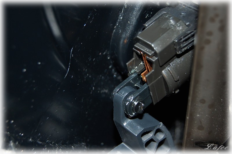

je te fait des photos demain :bigthumbup:
Sinon : en position fermer, le vérin est lui en position court et pas de contacte entre les deux fiches qui font fonctionner la lumière
et ta boite à gant en position ouverte, le vérin et lui en allongement et c'est lui qui fait la connection entre les deux fiches, d'ou l'allumage de l'ampoulle :bigthumbup:
J'espère que tu comprend le fonctionnement, mais là, ils se sont pas fait xxxxxxxxx, ce put** de vérin devais déconner, et il te l'on virer, d'ou coup tu n'en à plus <_<
Amicalement
Pour A4 B6 2001/2004
Voilà les photos du vérin de boite à gants :bigthumbup:
Boite à gants fermée
Les fiches ne se touche pas, donc pas de lumière
Boite à gants ouverte
Les fiches se touchent, donc lumière dans la boite à gant
