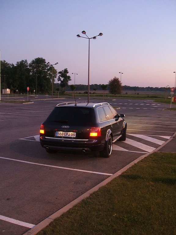

Arf, désolé à tous, mes photos du week-end sont pourries......
vivement que je m'achète un numérique digne de ce nom, je regrette vraiment l'air de l'argentique!
:rolleyes:
Pffff encore une excuse pour ne pas mettre de photos :rolleyes:
Et puis demain, comme par hasard, c'est Madame qui aura laisser tomber l'appareil-photo par terre et comme par hasard, il ne marchera plus :eldiablo: :bigsmile:
Attends, demain matin, je te les mets, tu vas voir.....
(attention, il est interdit de sortir cette phrase de son contexte!)
c'est flou, mal cadré, pas de flash, enfin si, mais c'est un truc de daube, c'est comme si...
:icon28:
Et bhé !!!!!!!!! si ton S6 avance aussi vite que toi pour les photos :humour: c'est pas gagné :bigsmile:
Finalement, c'est la tiptro qui est lente, si vous voyez ce que je veux dire :eldiablo: :bigsmile:

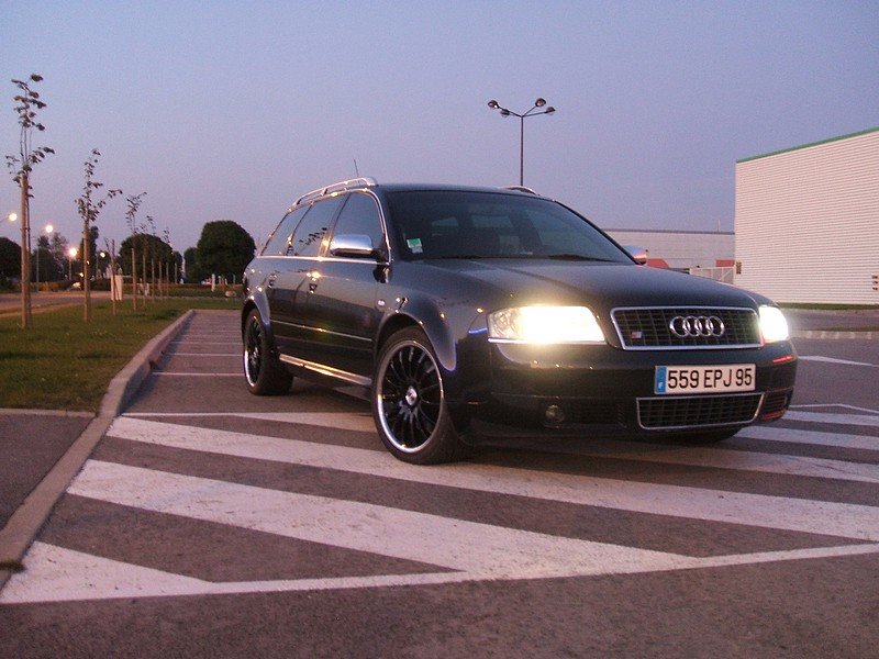

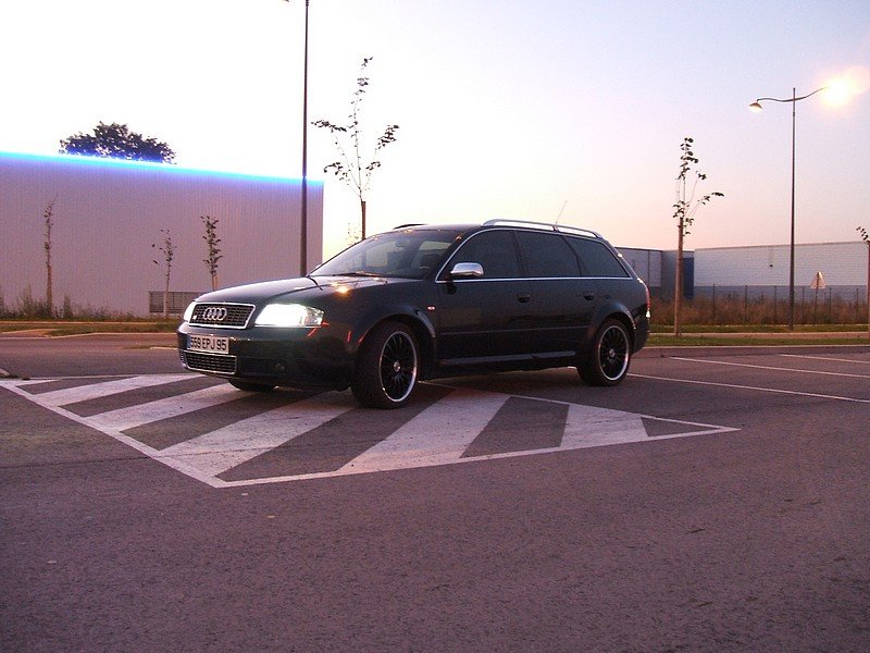

Bon, d'accord, ça valait le coup d'attendre, les photos sont belles (la voiture aussi :bigsmile: )
Par contre, va falloir en mettre plus que ça mon ami !! Comment ça, je suis exigent ? Ben oui !!! :eldiablo:
:bigsmile:
sur la 10aine de photos prises, se sont les 3 seules potables....

Superbe :bien: , mais vivement que tu changes de chaussette :bigthumbup:
+1 pour les chaussettes :bigsmile:
mais pour le reste :malelovies:

C'est clair qu'avec ces jantes ça le fais pas du tout ! :(
Vivement les nouvelles !
Par contre je trouve tes xenon très jaune ! C'est un effet d'optique due à la photo ou c'est aussi comme ça en vrai ?
Invité sgane
Hello.
Pour les zénons, effectivement, un coté est bien blanc, et l'autre est tout jaune...
:blink:
Surement 2 ampoules différentes en température...
<_<
Faudra que je remédie à ça aussi, bien vu!
