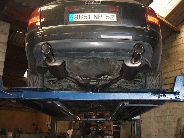

Dernière modif :
Une ligne BFR toute fraiche !
:eldiablo:
Et alors ce son ?
Tu vas être forcé de faire une tite vidéo mon ami :eldiablo:
Invité sgane
Le son???
d'enfer, j'adore, un régale de mélodies...
Du grave bien rond, bien lourd en dessous de 2000, au delà de 2000, c'est plus rauque, plus gutturale, après 4500, c'est le marteau piquer façon king kong....
après 6000, je te dis pas, l'érection est toute proche....
:bigsmile: :bigsmile: :bigsmile: :bigsmile: :bigsmile: :bigsmile:
Pour la vidéo, je vais essayer, je suis pas encore équipé, faut que je taxe papa... :rolleyes:
