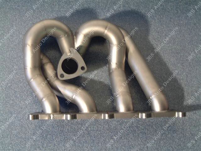

Moi j'ai mon kit turbo qui vient d'être commander chez le m^me fournisseur que mon collecteur d'admission normalement se sera un gt3071 :eldiablo: :eldiablo: !!!!
Alors les AAC ça pourait étre intéréssant aussi...
wouah un GT3071, ça va pousser mais à partir de combien de tours ???
avec un 1,8 vaut mieux rester dans la gamme 28XX de Garett,
exemple avec un 2871 c'est pleine charge entre 3500 et 4000 (ça commence à pousser) mais si tu passes en 2 Litres c'est bon
