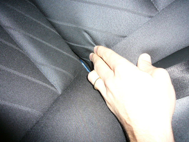

Salut Krouny, en fait je viens de regarder sous ma banquette arr (A3 8L de 2003 import allemagne) et j'ai constaté 2 paires de fixations soudées sur la chassis de part et d'autre. Une fois l'assise remise en place, elles sont situées à la jointure des dossiers et des sièges de façon invisible sauf si l'on met les doigts.
Serait-ce une installation d'usine, sachant que je n'ai pas l'espèce de pièce en plastique qui sert de guide pour la fixation Isofix du siège auto?

désolé pour la taille des photos, je ne connaissais pas la fonction de conversion de taille. donc voici les photos en taille normalisées.
la première photo représente l'assise arrière droite. j'ai les deux même boucles sous l'asisse gauche (pour représenter une vue d'ensemble) En fait il me manque juste la pièce en plastique.
Sur tes photos, il manque l'assise, on voit juste le dossier.
Peux-tu prendre une photo avec le dossier et l'assise visible en écartant juste le siège au niveau des anses.

Voilà les photos prises avec les sièges rabattus. La fixation chassis est visible en appuyant entre le dossier et l'assise.
j'envoie les photos séparement.
et fin, j'espère que tout le monde à compris, donc regardez sous vos sièges...!
