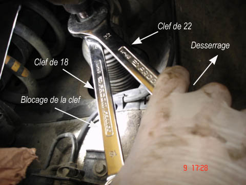

pour info j 'ai toutes les pieces pour le train avant. voila le hic de la journee je me lance dans les rotules de direction avec 117000 km un jeu important ? je vous fait pas de dessin .impossible de dessere les 2 rotules .il y a surment une solution merci de me donner une astuce :furious:

J'ai la solution pour tes rotules... avec le temps les boulons sont coincés et tu pourras tout faire se ne bougera pas... La seul solution avec un chalumeau ou un petit butagaz, tu fait chauffer la piece et tu veras sa va se desserrer tout seul. ;)
merci :bigthumbup: je pense aussi que si je chauffe il y auras pas de soucis .achat de 2 souflets apres au boulot .
Par contre repére bien l'endroit ou est la rotule de direction ( compte le nombre de tours de desserrages afin de remettre la neuve pareil :coucou:) sinon tu est bon pour faire régler la géométrie de ton train avant mais aprés l'intervention je te conseille tout de même de la faire contrôler afin de ne pas user anormalement les pneus.
Bon courage
FRED
Parfois la partie filleté des rotules neuves est plus courte que celle des rotules d'origine. A vérifier avant de ce fier au marquage et au nombres de tours. Bonne chance.... en chauffant ça devrait marcher, c'est ce que j'ai fait sur une bravo (de chez FIAT beurk) et c'est sortie tout seul. Pour les soufflets, au pire tu enlèves le colier et tu les pousses le plus loin possible, je ne pense pas que tu risque de les abîmer. Avec un petit chalumeau tu est assez précis.

je pense pousse le soufflet a font bloque avec pince etaux 'j espere que la rotule interieur il n y a pas de plastique rondelle ect....

J'ai changé les miennes il y a 3 mois, elles étaient aussi bloquées.
J'ai enlevé le clips de fixation du soufflet et je l'ai repoussé, après j'ai chauffé un bon moment avec un décapeur thermique et j'ai fini par pouvoir les dévisser.
