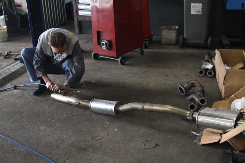

Cata Hi-Flow + Wastegate renforcée reçus !
(48€ de frais de douane ......)
Lundi prochain pour le montage du DP normalement :P
Je viens de rentrer ....

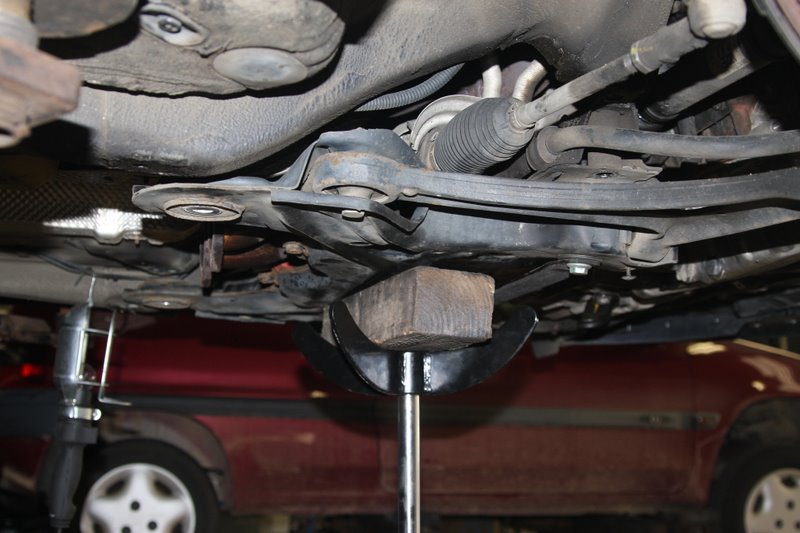

Et ben c'est qd même pas évident :bigsmile:
J'ai choisi l'option d'abaisser le berceau pour garder intact le DP d'origine...
En gros 5h de boulot (sans se presser) pour monter le DP + régler tout çà...çà passe au poil de Q mais çà passe (enfin pour l'instant ^_^)
Coté son ...... c'est un poil plus au ralenti, par contre c'est plus envahissant quand on monte dans les tours !
Coté perfs je ne sais pas encore, j'ai pas pu rouler mode arsouille encore.
Wait & See :bigsmile:

Qq photos arrivent ;)
Le raccord est un peu "léger" pour le poids de la ligne...
Et un de +! :bigsmile:
