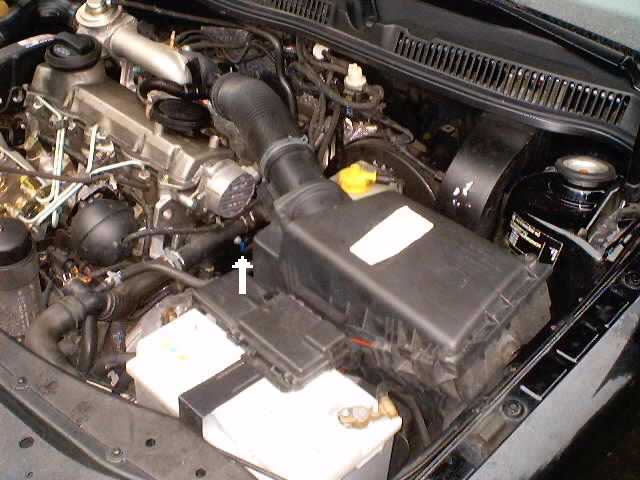

la sonde de température est sur la durite en sortie de culasse, repérée par la flèche blanche sur la photo :
(je sais pas si c'est le même moteur que le tien mais normalement c'est toujours par là, bien sûr il faut enlever le cache moteur pour la voir)

Ha merci pour la photo :)
J'ai regardé à cet endroit (j'avais enlevé le cache), mais j'ai pas ce souvenir... je vais re-regarder (mais c'est un TDI 130 le mien pas un 1.8 essence)
Par contre je parle bien de la sonde de t° d'eau, pas du moteur (canal 49, pas 51). N'es-tu pas entrain de me montrer la sonde de t° du moteur?
non, c'est bien l'eau là :coucou:
voici la pièce en question (il y a un faisceau qui se branche dessus et une partie est bien entendu immergée) : Sonde de température
