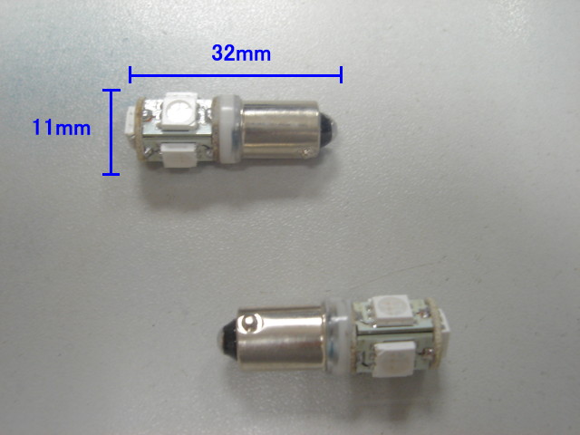

Voilà une photo d'une des paires d'ampoules équipées de leds SMD que j'ai acheté pour la voiture ou le scooter, il y a une multitude de modèles.
Et là un modèle comparable au tiens en SMD.
