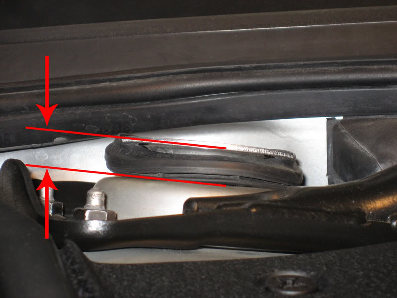

J'aurais une question, pouvez-vous me dire s'il est normal qu'il y ai un jeu aussi important (13mm) entre la coupelle de butée d'amortisseur et le logement de jambe de force ?
Au début je pensais que mes paliers de jambe de force (coupelles) étaient HS car l'auto levée j'avais effectivement du jeu verticalement mais je n'en ai pas les symptomes en roulant.
Au pire pouvez-vous voir si vous avez la même chose que moi ?
Pour les novices, vous retirez le cache en plastique noir (01) puis un peu le joint noir autour de la coupelle (02)
Et vous mesurez comme sur la photo

DEpuis que j'ai monté mes combi fileté, en effet ce jeu a augmenté, mais j'ai pas senti de claquement ni rien de tout cela ... Je m'en susi inquiété, mais bon apparement ça n'a pas l'air de poser de pb...

Un collègue mécano m'a dit que çà pouvait être normal, qu'il avait vu également cela sur certaines auto du groupe VAG.
Mais je préfère voir si d'autres possesseurs de S3 ont également ce jeux avec des amortisseurs stock.
Moi j'ai aussi ce jeu et je pensais que c'était les coupelles mais apparement non!

Comment peux-tu être sûre que ce n'est pas les coupelles ?
+1 :coucou:
C'est pareil chez moi ! no soucy :bigsmile:

Alors voilà, j'ai passé le CT de titinne cette semaine et le gars m'a montré qu'il y avait du jeu aux têtes d'amortisseur, comme Jeannot qui a ouvert ce topic!!
La voiture sur pont, les roue dans le vide, on pousse sur la roue vers le haut et on voit le jeu comme sur les photos plus haut...
Vous confirmez que ce n'est pas anormal?!
Anormal pour moi car quand on change les butées (entre autre) ça redevient normal. Exemple de Mat' sur TT :
Avant/Après :

Merci pour ta réponse bk, je vais laisser couler comme ça quand même, si je change les amortos un jour pour d'autre combinés filetés je ferai ce qu'il faut mais
tant que ça ne me gêne pas en conduisant, je ne vais pas y toucher...
+1 avec les filetées les coupelles se bouffe en un rien de temps, ça peut provoquer d'ailleur de petits claquement quand celles-ci sont vraiment usées.
