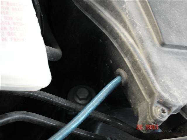

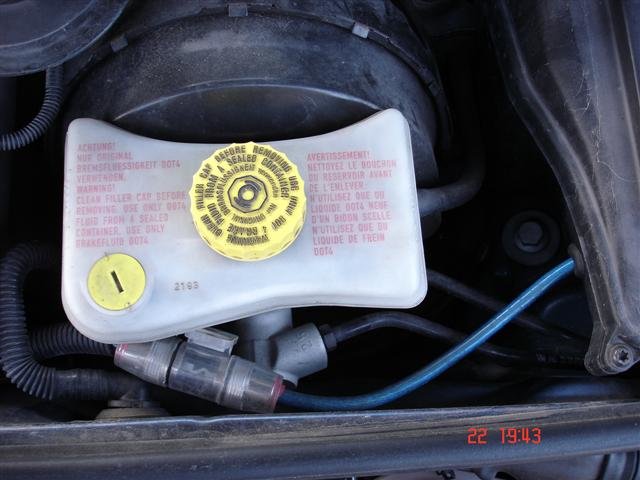

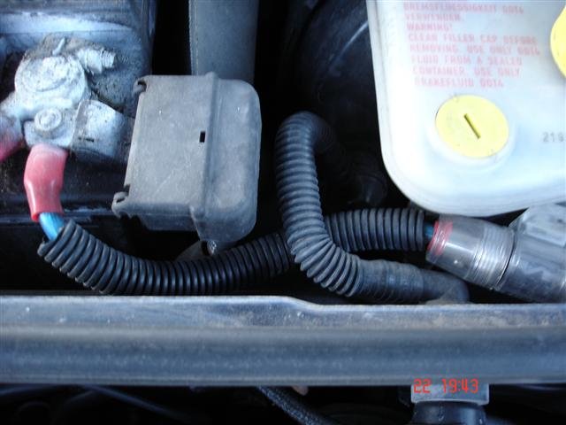

Du coup j'ai reussit.
Le Passe Fil se trouve à gauche de la batterie quand on est face au moteur, il y a deux cache en caoutchou ( 2 passe fil )
Bien sur, pour récuper le fil, il faut tomber la boite à gants. ( 3 Vis à l'interieur et 2 Vis dessous et une prise à déconnecter )
Voilà en esperant aider ceux qui cherchent comme moi !
