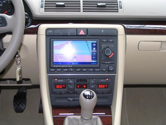

Je me permets de faire un petit UP.
J'ai essayé la manip indiquée sur S3-passion: recyclage + flèche en haut droite mais cela ne marche pas. J'ai une A4 B6 avec clim 2 zones comme sur l'image ci-dessous mais ne possède PAS de radio Audi. Quelqu'un peut-il me dire si j'effectue la correcte manip ou s'il y en a une autre?
Merchi bcp!

J'ai la même clim que toi et c'est recyclage + flèche haut pour afficher le canal puis recyclage pour donner la valeur du canal
