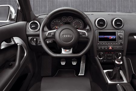

Salut à tous,
J'ai quelques questions à propos de ce Navigation DVD sur la nouvelle S3.
- Est-il possible de lire les DVD ou c'est uniquement pour les cartes du GPS?
- Est-ce que le chargeur dans la boite à gant est uniquement CD ou DVD? Et si il lit les mp3?
- Ou charge-t-on le DVD, je ne vois pas d'interface sur l'avant du navigateur
Merci...
