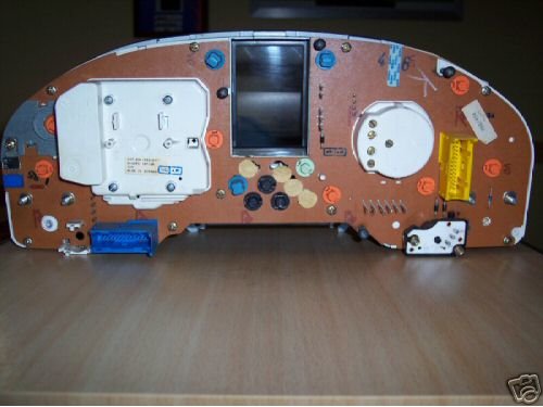

J'ai démonté mon combinet pour voir quelles ampoules je dois acheter.
En démontant, il y u une amoule branchée directement sur l'un des faisceaux qui se branchent sur le combinet (faisceau du connecteur multibroches bleu, côté console centrale).
Est ce que quelqu'un à une idée d'ou est ce qu'il va?

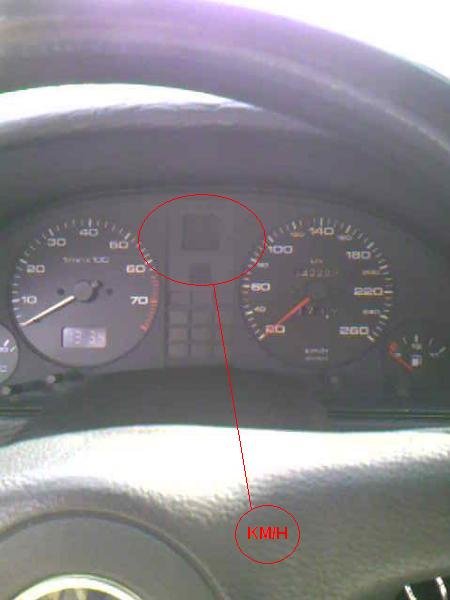

:a3: Bonjour j'ai le voyant resemblant au lave glace qui s'allume jusque ici je m'inquiéte pas masi j'ai un autre voyant qui s'allume ensuite il represente un rond et au milieu il y a marqué KM/H cela ma fait un peut peur quelqu'un a une idée? C'est une allemande :belgique: et j'ai pas la notice en francais donc je capte rien. :ph34r:

j'ai donc démonté le bloc compteur pour remplacer les ampoules.
Il y a des pastille autocollante d'origine sur certain emplacement. N'écoutant que ma curiosité, je les décolle partiellement pour voir ce qui se cache derriere et :
=> 1 voyant de bouclage de ceinture
=> 1 voyant de déverrouillage capote
=> 1 voyant "CAT"
Et là, c'est le drame car :
=> A quoi sert le voyant "CAT" sur d'autre model?
=> si je colle une ampoule sur le voyant de bouclage de ceinture, est ce que cela va fonctionner?
===> Pour mon ampoule qui se baladait, c'est le voyant d'Airbag

Brancher des ampoules là où il n'y en a pas ne sert à rien. J'ai changé mon compteur avant-hier car il ne comptabilisait pas tout le temps les kilomètres parcourus. J'ai chopé les ampoules de l'ancien pour les mettre sur ces fameux voyants et aucun ne s'allume. Je les ai laissées quand même dessus comme ça j'aurais des ampoules de rechange sous la main au cas où. :icon3:
Voici des extraits de la RTA qui devraient peut-être vous éclaicir. Vous remarquerez qu'il n'y ait fait nulle part mention du voyant CAT:
-=polini=-, si on en croit la 3ème page que j'ai scannée, tu dois avoir la centrale de contrôle Auto-Check ce qui expliquerait ton voyant "Lave Glace" et ton voyant "Km/h"
