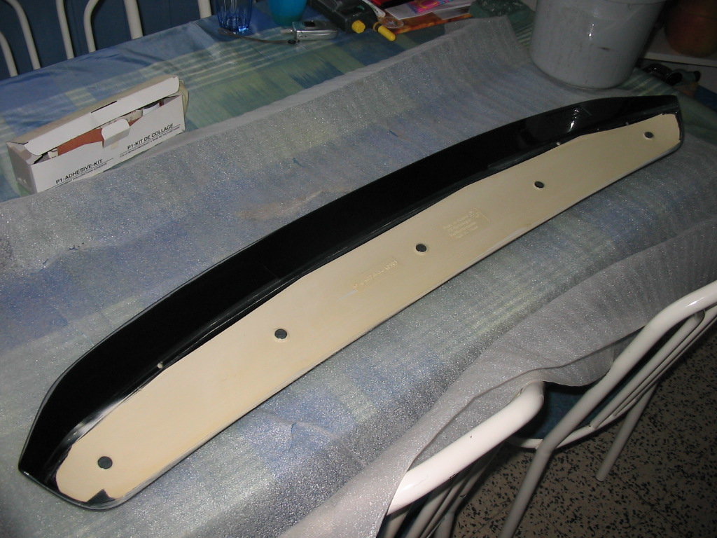

Voilà, je me suis enfin décidé à mettre un spoiler de toit,
alors c'est un spoiler d'origine, avec en dessous des aimants pour faciliter le montage
ensuite il faut poncer lègèrement le spoiler en dessous, par la même occasion, j'ai couvert les aimants de feutrine, pour pas griffer la carrosserie... Puis dégraissé celui-ci
la feutrine
le dégraissant
Frotter soigneusement avec celui-ci le spoiler et l'hayon du véhicule, ensuite présenter le spoiler sur la voiture et apposer des repères...
Après on retire tout et on fout la colle à pare brise fourni dans le kit audi
Désolé, j'ai pas su faire de photo de la colle sur le spoiler, j'en avais partout! :bigsmile:
Une fois le spoiler, bien positionné sur le hayon (faut être deux!), appuyer fermement dessus et nettoyer la colle qui pourrait eventuellement débordée... Enfin bien mettre du tape partout pour bien le maintenir en position! fancyfairetspoiler040gr2.th.jpg fancyfairetspoiler036wn0.th.jpg
Laisser bien le tape au moins 12h, au possible, immobiliser le véhicule pendant 24h.
Demain, je vous ferai des tofs sans le tape!
Voili,voilou!
