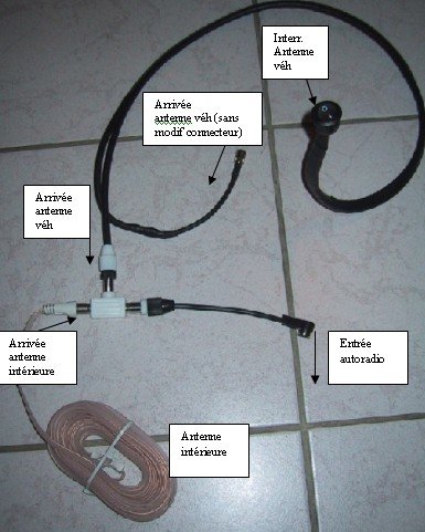

j'ai acheté ce jour:
un cable prise iso femelle => prise DIN male
un cable prise DIN femelle => prise ISO male
(pour éviter de découper l'arrivée antenne à l'arrière du poste concert)
un interrupteur qui ira très bien dans un des trous dans le tableau de bord (à coté du dégivrage AR il y a des emplacements libres)
un petit bloc A/V (de maison) 2 entrées, une sortie
deux connecteurs A/V maison
une antenne en forme de cable avec connecteur A/V
le but étant donc d'avoir:
arrivée antenne véh => interrupteur => bloc A/V
antenne "intérieure" => bloc A/V
bloc A/V 2 entrées => sortie A/V =>entrée poste concert
ainsi, antenne intérieure branchée en permanence, antenne de doit "déconnectable"...
Antenne intérieure à mettre peut être dans le trou du levier de vitesses.
Bref, un projet en naissance,
cout pour l'instant "seulement" 25 euros mais pour la bonne cause
je vais quand même tout tester à la maison avant de m'attaquer à la voiture!!
à+
(mais pas testé à la maison c'était trop compliqué..)
alors il ne reste plus qu'à brancher le tout et voir comment ça marche demain (avec l'antenne de base.. ) puis seulement lundi avec le itrip (d'un copain)
si tout marche comme je l'espère... alors il ne reste plus qu'à caser tout ce merdier derrière l'autoradio unsure.gif
bonne nuit!!
bonne nuit!!

Pas mal du tout ton sytème.
Peux-tu faire des photos de l'installation et nous tenir au jus de succès de l'opération ?

Bon, ce que je ne savais pas c'est qu'avec certaines stations radio.. le signal est si fort qu'on les reçoit parfaitement même sans antenne du tout!! sad.gif
Néanmoins, j'ai tout installé.. mais rien d'irreversible... et l'interrupteur arrive bien à couper intégralement la réception d'une station plus faible. Donc c'est fonctionnel.
Reste à le tester.. demain.. avec un itrip dans la voiture et voir ce que ça donne!!
je vous tiens au courant
Bon!! même si vous n'êtes pas fier de moi je suis carrement fier de moi même... CA MARCHE MIEUX QUE JE N'AURAIS jamais osé espérer!!!!
Incroyable!!
tu approches l'itrip/ipod de l'antenne interne (et ce, sur la fréquence d'une station radio commerciale très forte) et apparait la musique d'une clarté étonnante!!
Bon.. maintenant c'est la mise au point. Il reste qqs petites intérférences (mais vraimet petites) qui sont améliorées en coupant l'intérrupteur de l'antenne extérieure.
Maintenant que j'ai compris que l'extérieur du coaxial sert comme blindage en étant raccordé à la masse, je vais optimiser l'installation pour mieux faire tout ça (y compris l'intérrupteur). Je vais aussi voir un collègue qui bosse dans la récéption radio (on travail dans les voitures) pour qu'il m'explique si je dois raccourcir l'antenne intérieure que j'ai mis (il fait 5m!!! bcp trop long!!)
Puis, il ne reste plus qu'à caser l'antenne qqpart sous le soufflet du levier de vitesses, de façon bien propre... et voila mon iS3 ohmy.gif)

Bien...
en quoi consiste la solution retenue?...
Et bien les 30 euros était un peu du gachi... il ne fallait pratiquement rien de tout ça!
Tout ce qu'il fallait était:
=> antenne FM (prise coaxiale "chaine de la maison")
=> adaptateur d'une façon où une autre qui permet (ça se soude!!) de raccorder la prise coaxial "maison" au connecteur "entrée FM" de l'autoradio
C'EST TOUT!! (voir l'image que j'ai essayé de bricolé qui montre le principe même si ce n'est pas très clair...)
alors, j'ai fait ça... j'ai débranché carrément l'arrivée antenne voiture, et j'ai branché l'antenne "FM de maison" sur l'autoradio au moyen de l'adaptateur que j'avais créée.
Rq : suite à un mini cours sur la réception radio d'un collège bien au courant.. il s'avère qu'il faut quand même essayer d'optimiser la longueur de l'antenne flexible. Je vous passe les détails, mais la longueur des ondes FM étant d'environ 3,5m et une bonne réception ayant lieu avec le quart de l'onde, j'ai coupé l'antenne à environ 75-85cm (totalement au pif, d'ailleurs!)
rq : mon antenne est composé de deux fils en parallèle dans du plastique.. comme je l'ai coupé, ça ne fait plus un circuit fermé (fils dénudés au bout) mais ça ne pose pas de problème
J'ai devissé un des petits vis qui plaque la garniture du plastique du tunnel contre le console central (vers le pied gauche passager) afin de bouger la plastique et atrapper l'antenne que je fais passer par là.
Ensuite, après un nombre incroyable de roulages avec l'antenne ici ou là, j'ai trouvé qu'un très bon endroit où cacher tout ça était betement sous la plastique le long du tunnel central (donc l'antenne se termine sous le plastique juste à 2cm à gauche du siège passager)
voila... on ne voit RIEN!!
La réception radio (extérieure) s'est degradé un POIL mais sans plus. N'importe quelle bonne station est tjrs bien reçue avec RDS etc...
La reception intérieure est carrément au TOP!! je n'en reviens tjrs pas!! l'ipod (équipé d'un itrip (d'ailleurs j'ai essayé avec un itrip normal puis un itrip mini - aucune différence)) marche n'importe où dans la voiture de façon impressionante.
Je ne dis pas que les solos acoustiques sont exempts d'intéférence mais c'est franchement legère, et dès qu'il y a si ce n'est qu'un poil de vrai musique, alors là.. reception à 95% parfait.
La différence par rapport à l'adaptateur bortesi.. c'est que mon chargeur CD est tjrs connecté!! bien.gif par contre.. je ne pilote pas l'ipod depuis l'autoradio il est vrai dry.gif
rappellons que j'ai un concert 1 et j'ai fait ça dans un S3, mais franchement.. vu à quel point ça marche bien, ça doit marcher dans ttes les voitures.
Je ne vois aucun besoin de faire autrement... et je suis des plus heureux!!!
par contre la S3 change de nom... j'hésite à lui mettre un petit autocollant à l'arrière...
coût : environ 15 euros,
équipement nécessaire : sciseaux, fer à souder éventuellement
temps nécessaire : 30 minutes
autre rq : j'ai acheté des lames de cutter (1€30) qui font... 9mm de large, 0,5mm d'épaisseur!! je les ai déséguisé sur une pierre avant de les utiliser pour sortir l'autoradio (je ne l'avais jamais fait) et je l'ai réussi au premier coup en 20 secondes wink.gif
Alors me voila content... à vous de le tenter.. ça vaut le coup!!!
