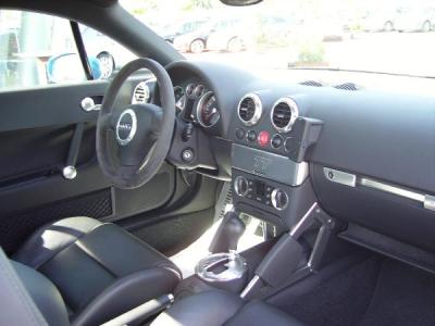

A tout hasard, essayez de vous connecter en bluetooth (même sans l'adaptateur). Je m'explique, ça fait 5 mois que j'ai mon TT, il date de juin 2004 et a l'option préparation téléphone, mais avec le support sur le TDB (génération II), comme ça -->
et je viens de m'apercevoir juste ce Week end qu'il y 'a une prépa Bluetooth !! :bigthumbup:.
Le truc, c'est que moins d'une semaine après l'achat de mon TT, je vais chez mon concess pour chercher un cradle pour mon Tel, et la je me rends compte qu'il n'existe pas pour mon tel. Et le chef d'atelier ré-encheri en me disant : "En plus, vu l'année de production de la voiture (2004), c'est un modèle sans le bluetooth, donc y'a pas de solution a part avoir un téléphone dont le cradle existe, ou monter un module bluetooth style Parrot, et donc ne plus utiliser la préparation téléphone d'origine". Dégouté je laisse tomber, lui faisant totalment confiance. Ce Week end, j'avais laissé le bluetooth en mode recherche sur mon Tel (je transférais des trucs sur mon ordi), et je suis allé chercher un CD dans le TT.. et la ou bout de 30s ...Toudoum !! "AUDI AG520" apparait sur mon tel, je clique sur OK, Bluetooth activé ! Connection automatique avec le tel. dans la poche quand je rentre dans la voiture, décroché automatique, sonnerie et communication dans les HPs, arrêt/reprise de la musique en cours ect... J'ai même les noms de mon répertoire qui s'affiche sur l'ODB lors d'un appel entrant. Après le berceau de téléphone permet de bénéficier de l'antenne extérieure (prépa 2 W) et de recharger le Tel. En ce qui me concerne, j'ai un chargeur de Tel pour la voiture, et 180 eur pour utiliser l'antenne extérieure, je ne les mettrai pas tant qu'il s n'en ressortiront pas pour des téléphones récents (Iphone ?!).
En revanche , sur la photo, il me semble que ce sont des berceaux "génération I", c'est à dire ceux avec un câble qui se branche sur la prise en dessous, on en trouve des pas trop cher (20/30 eur sur ebay), mais toujours pareil c'est spécifique à un Téléphone. Donc à tout hasard, faite une recherche de Bluetooth dans la voiture, on sait jamais !
