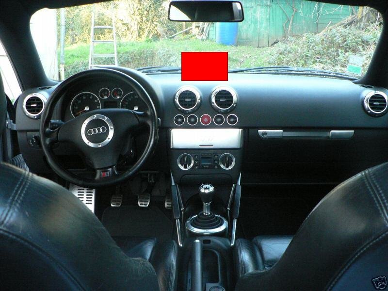

Solution 1... celle qui me plait:
+ Intégration position "haute" nickel pour la visibilité :)
- Intégration difficile pour que ce soit propre :unsure:
- Obstruction des aérateurs
- Pas d'écran tactile

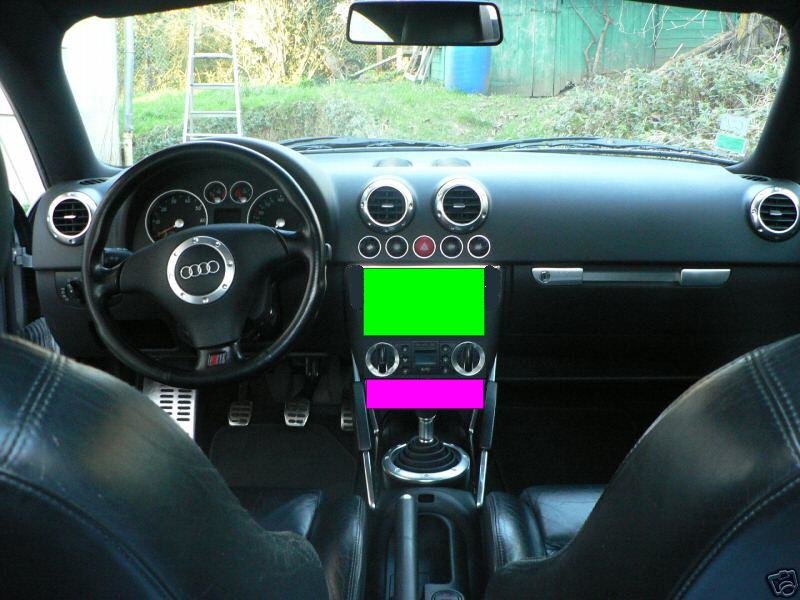

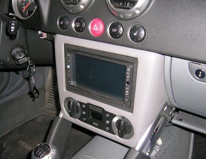

Solution 2... la plus classe:
+ Intégration parfaite et propre :rolleyes:
+ Visibilité nickel
- Perte du cache en alu
- Achat d'une console double DIN trés $$$ (300€) <_<
- Déport obligatoire de l'autoradio sous la console (en rose) :furious:

Qu'en pensez vous? Quelle est la meilleure soluce pour vous?
Que pensez vous de mon projet?
Merci
moi je serais plus pour une intégration style RNS E, mais bon pour avoir quelque chose de nickel ca va pas etre facile ni pour rien...
Je suis du même avis... une intégration du RNS-E comme le fait Carfancy est bien mieux... ;)
:bigthumbup:

L'idée est bonne...
Mais Il n'existe pas de moniteur 1 din rétractable VGA et tactile à moins de 300€
De plus la qualité de fabrication est vraiment pas terrible (voir même ignoble!!)
Enfin ou mettre l'autoradio? J'aimerais garder le Bose...
... à creuser mais $$$
