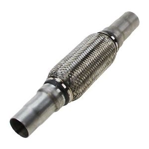

J'ai pensé à une autre solution, je m'explique :
-Couper le catalyseur à ses 2 extrémités
-Installer une tresse inox à la place du catalyseur (environ 30€ sur ebay)
Reste à trouver les diamètres du pot à l'entrée et à la sortie du catalyseur, ainsi que la longueur du catalyseur. J'ai cru comprendre que le diamètre de sortie était de 55mm mais je ne sais pas si c'est intérieur ou extérieur. Si vous avez plus d'info sur les dimensions je suis preneur pour continuer ma recherche ^^

Un truc toutefois. Ta tresse supplémentaire va donner de la souplesse à l'ensemble, souplesse qui sera peut être génante dans le maintien et l'alignement de la ligne d'échappement. Faudrait pas que la ligne vienne ensuite taper ou frotter quelque par.
Plutôt qu'une tresse pourquoi pas un tube (bout de ligne d'échappement) ?
L'entrée et la sortie ne sont pas alignés je crois, c'était pour avoir du jeu que je me disais que la tresse était peu être une bonne solution. Ceci dit c'est quand même rigide je trouve les tresses.

Du coup ma solution de tresse me parait bien compliquée car j'ai pas mal de coudes donc il faudrait au préalable rajouter des coudes, puis les tresses métalliques....et ça fois 2.
