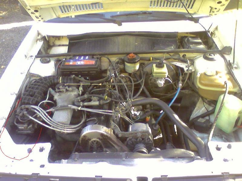

POur le filtre à carburant, il n'y a aucun soucis, il se trouve près de la roue ard, tu peux pas le louper. Tu pinces les durites pour pas que ça pisse partout, et voilà. Par contre, je te conseille de le prendre chez AUDI (ils sont pas cher) et précise bien que tu veux la bague qui va avec. Tu la change avec le filtre car souvent elle finiti par fuir.
Pour le filtre à air, je vais essayer de mettre une photo dans le post (j'y arrive jamais...). quand tu es facce au moteur, il est sur la gauche. T'a intérêt d'avoir des doigts fins car c'est HYPER CHIANT à enlever : Il faut que tu déclipses la boite qui se trouve sous tout ce bordel entouré en rouge dans l'image. Et il te faut de tous petits doigts pour le sortir en suite
