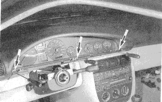

pour une Audi 100/A6 c4:
* à l'aide d'un tournevis cruciforme, dévissez les 2 vis qui tiennent la latte sous le bloc d'instruments (photo 1), pas besoin de démonter le volant;

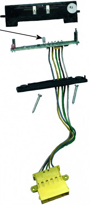

* après avoir ôté la latte, dévissez les 3 vis qui tiennent le porte instruments (photo 2);

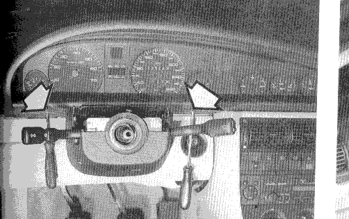

* inclinez-le légèrement vers vous (placez un tissus sur le volant pour ne pas giffer le P.O.) et faites-le lègèrement glisser sur la droite pour débrancher les différents connecteurs;
* déboîtez la partie affichage température extérieure et démontez-la (photo 3) en faisant attention à ne pas perdre les petits morceaux de caoutchouc multicouche qui servent à alimenter l'élément à cristaux liquides.
Mettez bien une ampoule à filament, pas une LED (ou DEL Diode Electro Luminescente) sinon lors de basses températures dans la voiture l'affichage ne se fera pas (l'ampoule sert également à chauffer légèrement les cristaux liquides pour qu'il fonctionnent immédiatement même si le véhicule est resté dehors par temps de gel).
