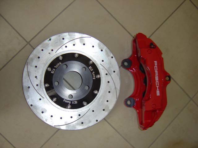

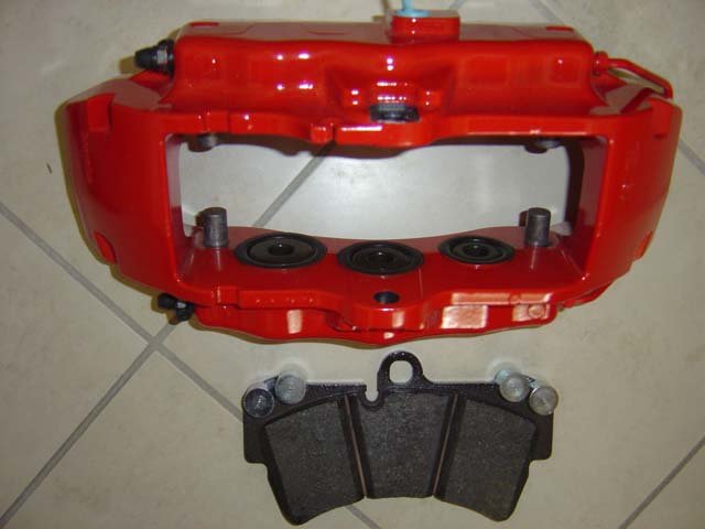

Ah ben je peux aider là.....j'ai commander ce kit pour ma RS4...c'est bien du Porsche au niveau pinces et plaquettes, les disques sont propres à ECS.
Le problème était le suivant....sans meuler dans les bras avants cela ne se monte pas....il y'a environ 4mm à meuler...Je ne sais pas ce que cela poserait comme problème au niveau fragilité ou équilibre donc ce n'est pas 100% compatible sur la RS4 (la A4 et S4 ok). Mon garagiste a ramé pour les monter. Enfin une fois monté ça freine méchant je confirme. Le problème en Suisse,compter CHF 14'000.- pour l'homologation...c'est des dingues...résultats je les ai revendus et je me suis équipé du kit audi quattro avec pagid jaune et je suis ravi. Et j'ai changé les bras avants pour être sur (env chf 500.- par bras de support) pour être 100% ok.
PS: durant le transport, une pince a été rayée....j'ai du refaire le peinture....alors gaffe, il ne rentre pas en discussion pour un éventuel remboursement.
Si jamais tu veux plus d'infos..je suis dispo
