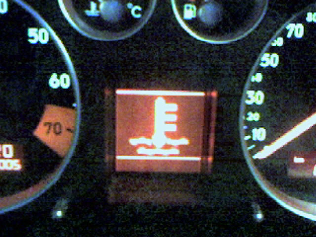

non jveu pas faire une vidange, jveu juste en rajouter dans le bocal, car quand j'allume mon TT, il y a ce voyant qui s'allume (voir foto). Donc en faite jvai chez audi, j'achete du G12+ et je rempli mon bocal avec c'est tout ?
mets de l'eau c'est largement suffisant pour rajouter 1cm dans le bocal (opération à faire à froid)
+1 pour un faible rajout tu peu mettre de l eau deminéraliser bien.gif il n y auras aucun soucis biggthumpup.gif
oui sur de moi, chez audi prés de chez moi c est ce qu il font pour des petits ajouts biggthumpup.gif
426520[/snapback]
Nettoie d'abors les 2 electrodes au fond du bocal ( vase d'expansion ) l'alarme vient de là bien.gif ( à 90% )
