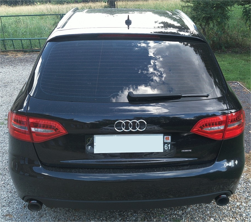

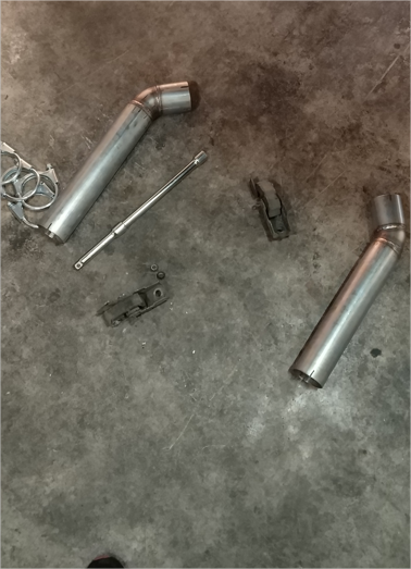

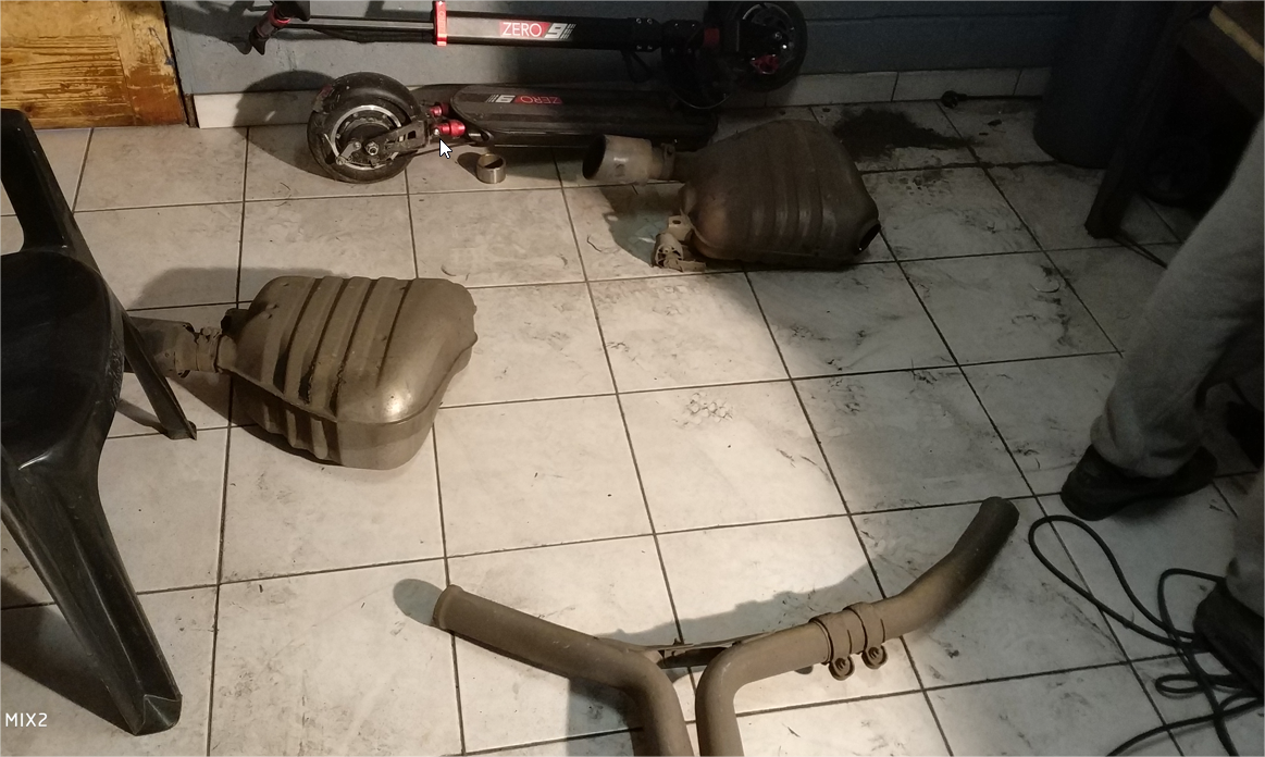

J'avais commencé par supprimer les deux silencieux arrière sans détecter le moindre changement de bruit.
remplacés par deux tubes sur lesquels j'avais mis des embouts Akra commandés sur Ali, donc jusqu'ici aucun changement de bruit pour les silencieux et juste de l'esthétique pour les sorties.

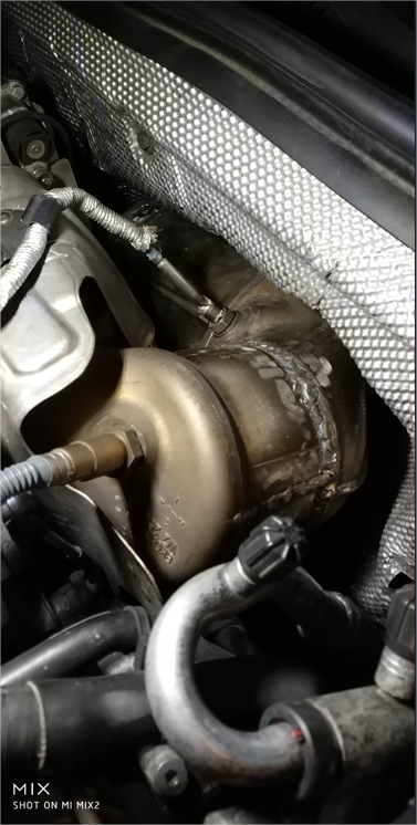

Ensuite je suis passé au cœur du projet, FAP off, j'ai choisis de conserver l'original, de l'ouvrir, de le vider et de refermer le tout avec un collier du soudure plus ou moins réussi je te l'accorde AP-Smiles_u1F60B.png
Apres ça bien entendu intervention électronique pour désactiver tout ce qui concerne la gestion du FAP dans la carto et go
De là, le v6 se fessait enfin entendre, en charge c'était impressionnant, je n'ai qu'une seule vidéo sous le coude, je n'ai plus cette auto désormais mais le son est vraiment top.
L'a5 étant de même conception, la ligne se compose en sortie de turbo du FAP avec la cartouche catalyseur directement dessus, ensuite tout droit jusqu'aux deux silencieux arrières.
Tu peux déjà tester de virer le FAP et conserver les deux silencieux voir ce que ça donne.
