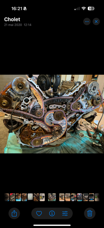

Tu as sûrement vu la distri sur ce moteur mais je te joint une photo
Visiblement il ne s’est pas renseigné autant que moi concernant ce problème.
