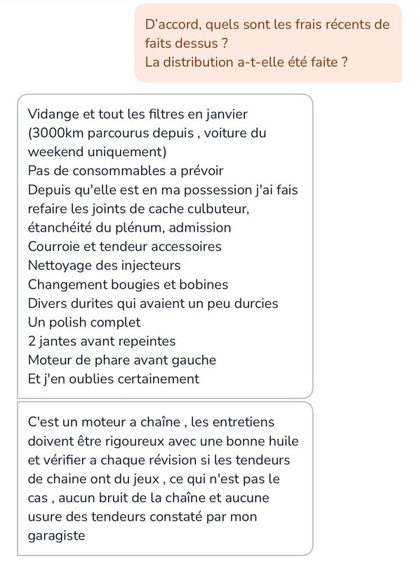

Salut Blasterworm, Merci pour les précisions, ça m’aide à progresser dans mon « enquête ». J’ai des screens de la conversation ainsi que les factures correspondantes ci-dessous. Le vendeur me dit qu’en démontant la boîte pour changer les joints spy son garagiste avait probablement un accès pour voir les galets. Je ne pense pas qu’il soit malhonnête mais je me méfie beaucoup. J’ai pas trop envie de tomber en panne en la ramenant. Il me certifie qu’il n’y a aucun bruit suspect, que ce soit à chaud ou à froid ( ce que je prendrai soin d’écouter ). Concernant le prix du véhicule, je le toucherais à 11.000€. Mis à part ce côté distribution, tout a été fait. Il a aussi effectué un polish complet, le carnet d’entretien est complet et à jour depuis le début, il a les factures avec… Je ne sais pas trop quoi penser. -

Bonsoir, Je me permets d’ouvrir un sujet concernant le plus gros point faible de ce moteur : la chaîne de distribution. Je m’apprête à acquérir une Audi S4 b6 de 173.000km avec un suivi complet, régulier, un carnet à jour etc… Où le propriétaire m’a expliqué que le contrôle des galets avait été effectué lors d’une intervention sur le plénum ( étanchéité ). Seulement le garagiste ne le lui a pas facturé car ils se connaissent depuis un moment, il envoie ses voitures dans ce garage depuis 10ans bref. Donc je me suis un peu renseigné, il existe des moyens de « contrôler » que la chaîne soit bien tendue : -Cliquetis à froid au démarrage et potentiellement persistant si la distension est plus importante. -Ralenti irrégulier -Perte de puissance -Montée en régime irrégulière ( trous dans l’accélération ) Je souhaiterais cependant savoir : -Existe-t’il d’autres moyens de s’en apercevoir une fois devant le véhicule ? -Un contrôle de tension des galets est-il vraiment coûteux ? -Peut-on remplacer ces galets en plastiques par d’autres qui seraient renforcés, en alliage ou autre et plus solides ? Si oui, quel coût ( environ ) cela engendre ? Thibault
