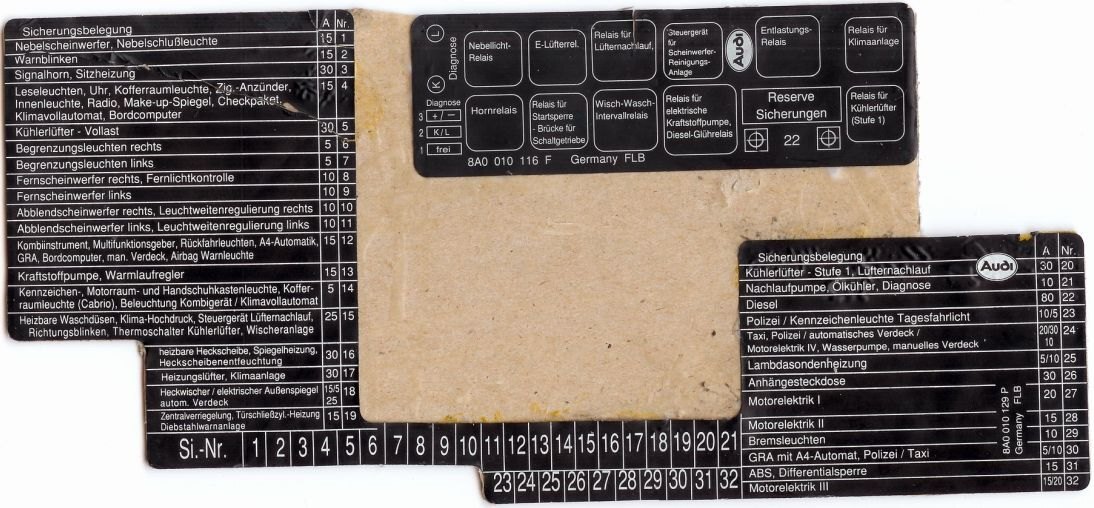

Je reprends la mise à jour de ma boîte à fusibles sur ma RS2.  Sur le couvercle un schéma indique pour chaque fusible le nom du matériel protégé.
Mais le schéma est devenu complétement illisible,  est-ce qu'un possesseur de RS2 pourrait me passer la photo du couvercle de sa boîte à fusibles.
Cela  me faciliterait le travail de mise à jour.
 Celui qui  a cette info,  poster un message sur le site pour que je lui donne ma boite mail.
Salut   de la part de Ollux
Ce sujet ne peut pas t'aider ??
:AP-Smiles_33:
Salut , ça me va très bien et je te remercie tu m'apportes une solution pour mon boitier de fusible.
Grand merci.  Ollux
Je l'ai conservé en ayant l'objectif de le faire refaire en français... Mais l'eau coule sous les ponts et rien ne se fait...
Content que cela te soit utile.
