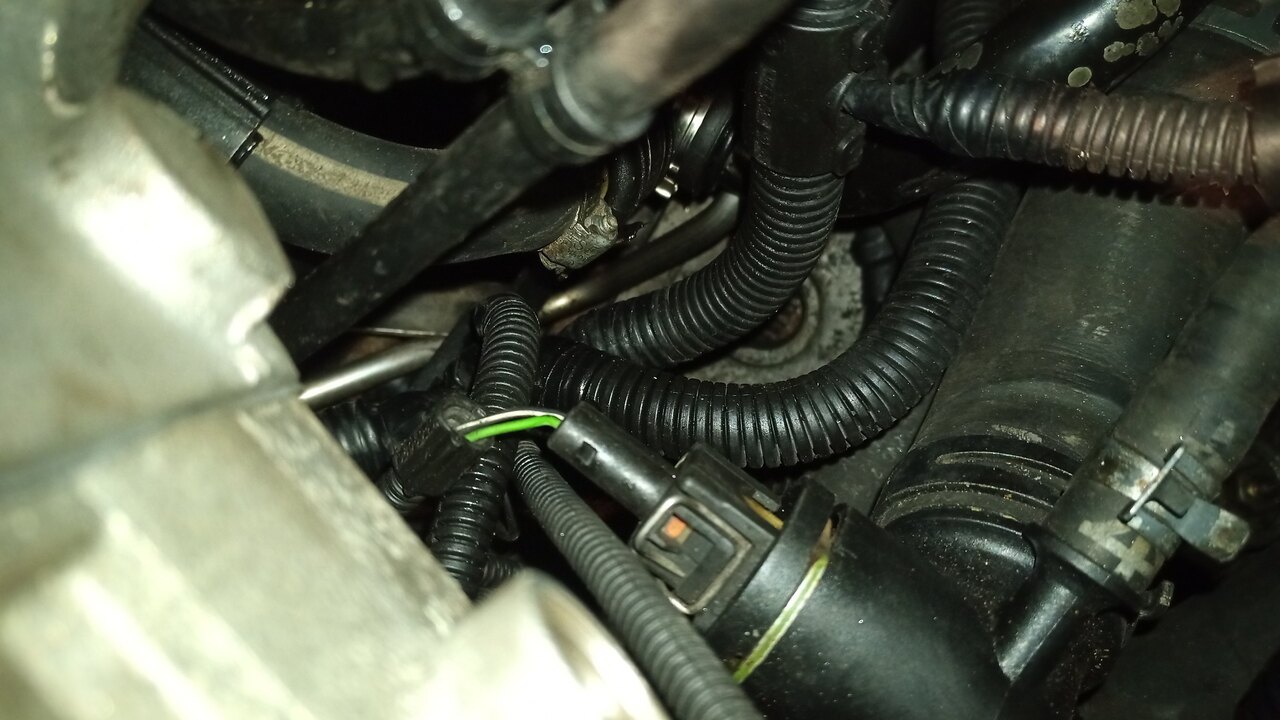

Concernant les fils c'est marrant mais moi j'ai pas les mêmes couleurs.
La pompe électrique du liquide de refroidissement elle est bien branchée et c'est bien le faisceau qui vient avec celui de la serrure du capot.
La première photo est la prise que j'ai branché sur l'électrovanne (qui gère l'ouverture du clapet de la pompe à air électrique) le faisceau est assez long
La 2 ème est celle sur la sonde de température d'eau (celle à 2 fils)
Les 2 faisceaux seraient assez long pour être intervertis mais je pense ne pas m'être trompé.
