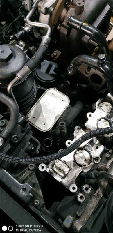

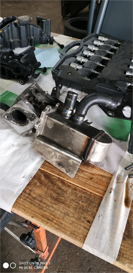

Saloprie de radiateur, le miens était percé, grosse fuite de LDR
