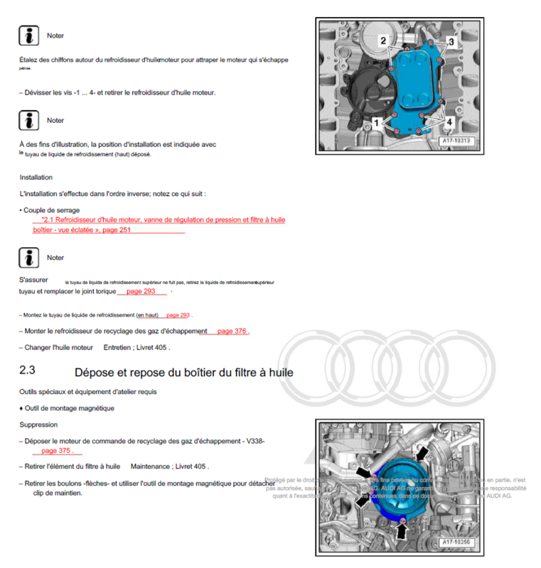

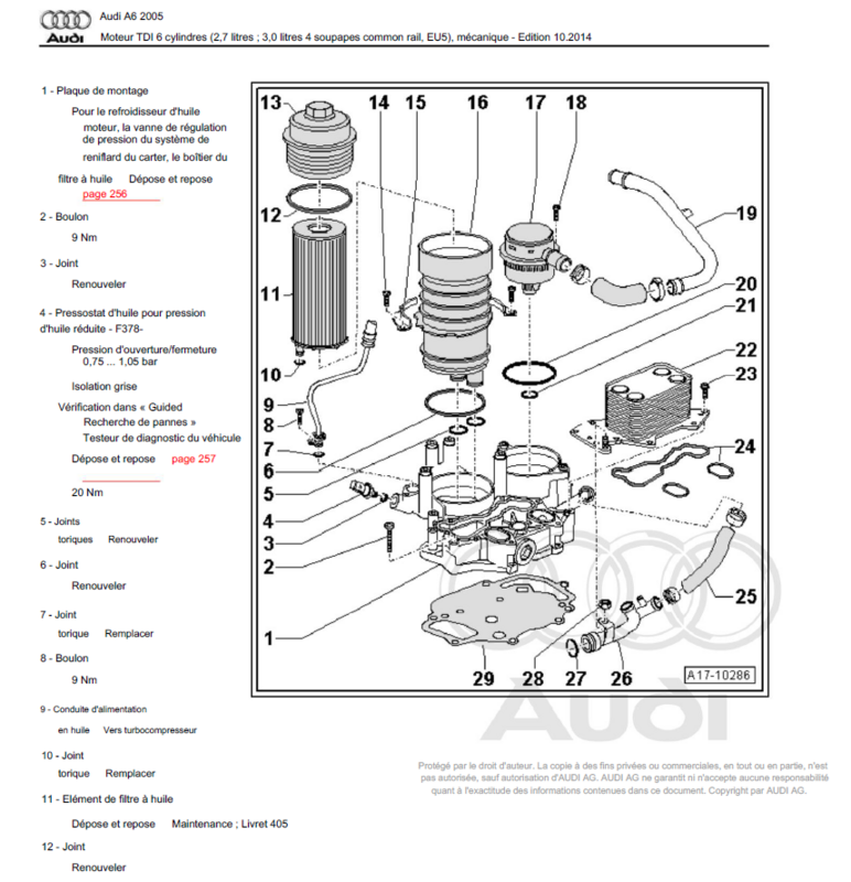

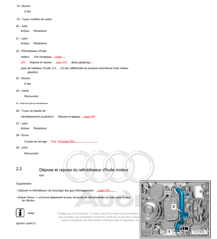

peut-être peux tu serrer à la clef dynamo pour ne plus avoir de doutes sur le couple ?
Est-ce que le radiateur d'huile a une surface complètement plane ?
C'est tout ce qui me vient à l'esprit pour l'instant.
bonjour Remi, et merci pour ton retour, je n'ai malheureusement pas le couple de serrage de ce radiateur d'huile, elle n'apparait pas dans la doc technique Audi "workshop manual service edition 04/2011" que j'ai, j'ai bien demandé si une personne connaissait ce couple mais je n'ai pas eu de réponse. connais-tu ce couple ou sais-tu ou je pourrez trouver l’information ? quand au radiateur je l'ai surfacé de façon plane mais je pense que je vais en acheter un neuf comme ça il n'y aura plus le doute la dessus.
Oui, Merci Rémi, je viens de voir le couple de 9Nm pour les boulons n°2 du support filtre à huile et radiateur huile. Je suis passé a côté de ça sur ma Doc en anglais. Merci beaucoup. En espérant que ce soit uniquement le couple de serrage qui est la cause de mon problème. Merci d'avoir pris un moment pour moi, j' étais perdu. Bonne soirée à toi.
