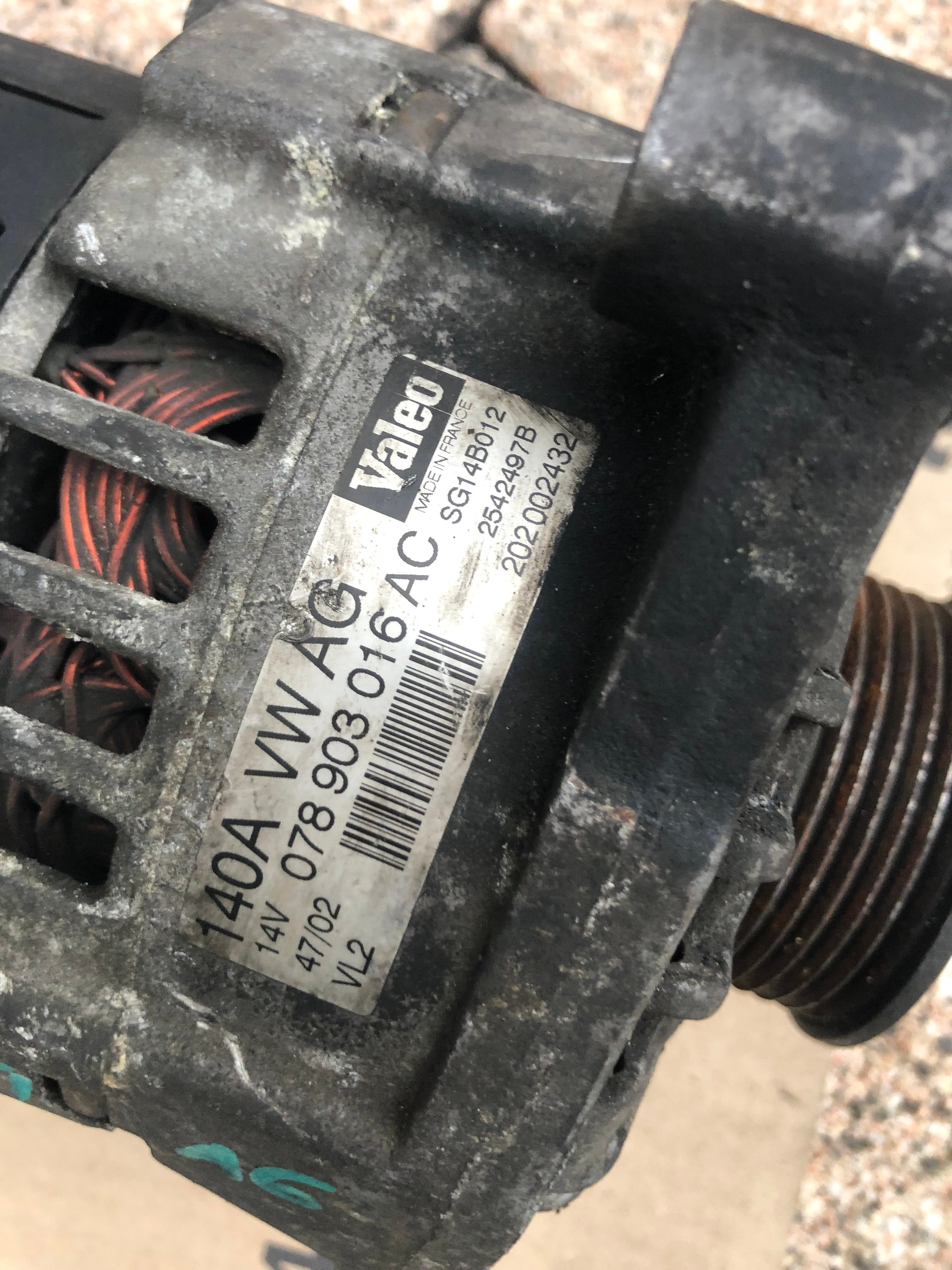

Je me retrouve dans une petit problème un peu cocasse !
Mon alternateur à rendu l'âme.. malheureusement, n'étant pas mécano ou même physiquement adpte à faire sa moi même, je ne peux donc pas démonté l'alternateur.. je peux le faire faire changer mais pas démonté la ou est la voiture.
Je suis coincé, je dois d'abord trouvé la pièce, mais sans la référence compliqué !
J'opterais pour une 120 de chez BOSH (pas sûr !) Auriez vous une idée de la référence que sa pourrait être ? ( 059903015F )
A6 C5 Berline (4B2) 2.5 TDI quattro Diesel 150 CH / 110 KW 1997 Moteur AFB
Cordialement

Y'a d'énorme chance que ton alternateur soit un 059903015F remplacé depuis le 01/03/2023 par le 059903015GX  (120A/14V) :AP-Smiles_57:
J'avais trouvé la bonne référence ! Sauf que l'alternateur à déjà du être changé, j'avais un VALEO ! ( 059 903 015 G )

Le code option 8GL = alternateur 120 A
Oui, car cette référence a elle aussi été remplacée depuis le 01/10/2007 ... :AP-Smiles_44:

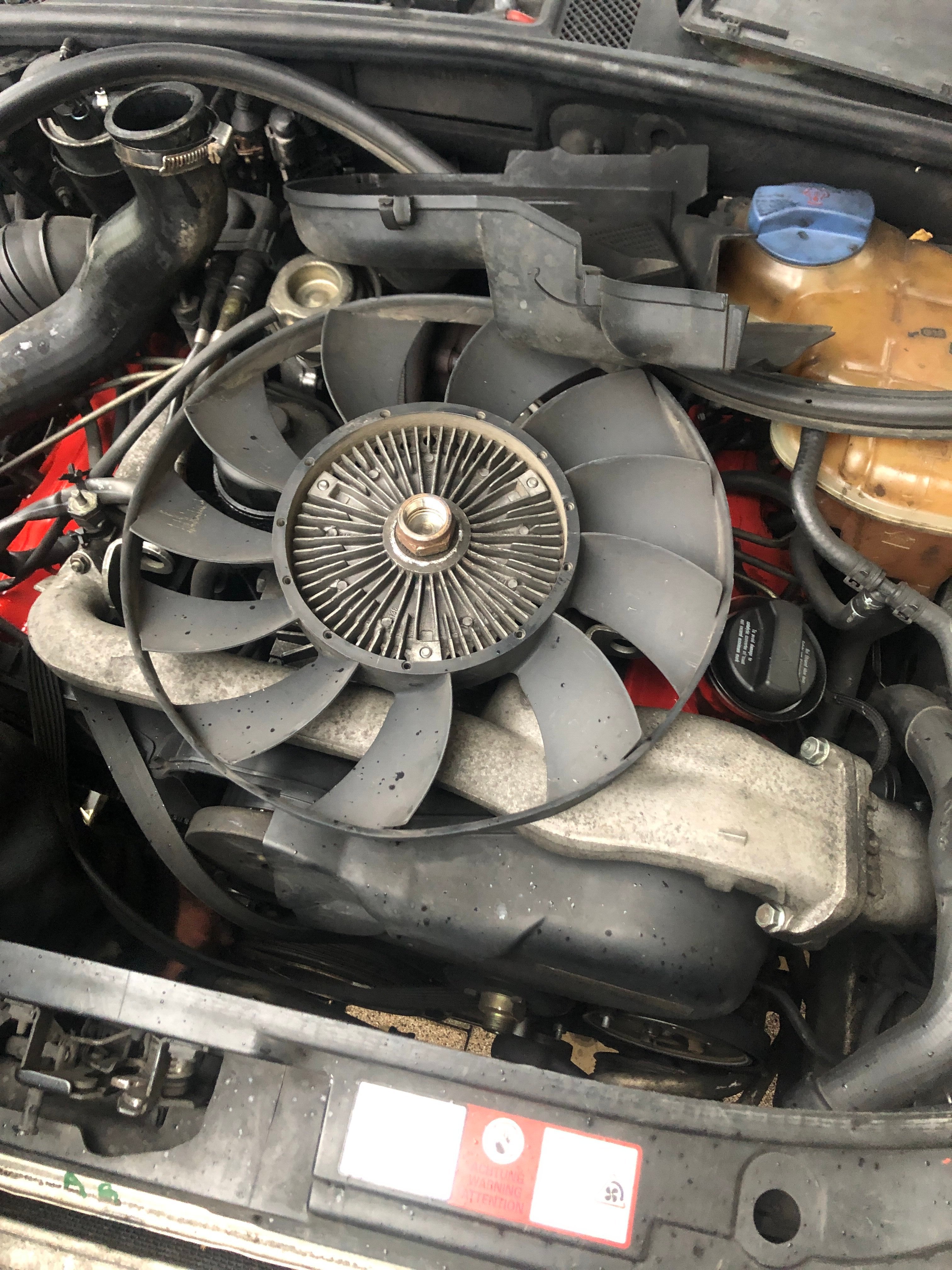

Bon  ! Alors ..
(+5cv par cache culbu rouge ;p)
J'ai pas eu la même référence ni le bonne empèrerage ! Mais vous savez quoi ? Sa fonctionne niquel :AP-Smiles_u1F923:
Si jamais vous devez change votre alternateur voici les références compatibles :
059903015F (120a 14V) Bosh
059 903 015 G (120a 14v) Valeo
- 059 903 015 GX (120a 14v) Bosh
- 078 903 016 AC (140a 14v) Valeo
Voila ! Merci à vous tous de votre aide.
