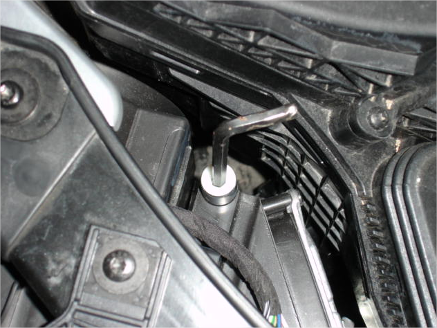

est-ce possible de régler la hauteur des phares via une vis sous la capot ou faut absolument aller chez Audi pour brancher la valise et faire un réglage spécifique ?
Effectivement mes feux éclairent assez bas de nuit et j'aurai voulu les remonter un peu plus haut.
Merci d'avance pour vos conseils

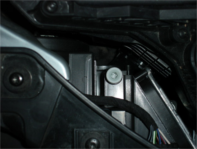

Cela suffit pour régler la hauteur ?
Elle se trouve ou exactement ?
elles gèrent la hauteur oui, sur le dessus des phares il y a une pièce en nylon blanc qui admet une clé male 6 pans de 6 qui permet d'ajuster la hauteur de l'éclairage
mets toi face à un mur dans la pénombre ou de nuit pour un bon réglage.
Super @s4_ludovic
Je vais regarder ça. Par contre il faut être super précis quand on tourne la pièce blanche de chaque côté pour avoir un éclairage de même hauteur à gauche comme à droite, je suppose.
oui, d'où l'intérêt de faire ça de nuit contre un mur blanc à envions 6 - 7 mètres, tu vois direct le faisceau bouger.
